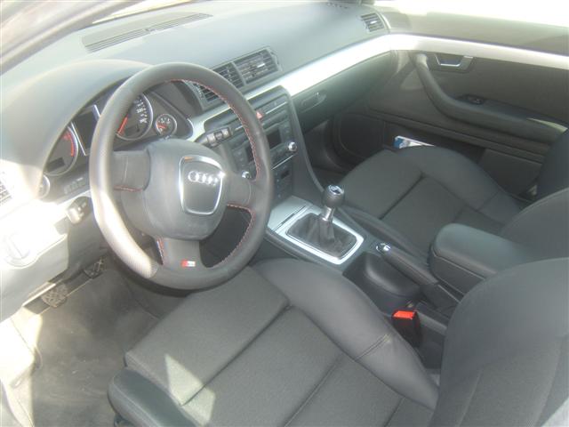

Pues recientemente me comprado el coche y este si que llevo idea de quedarmelo un tiempo, ASI que me voy a poner manos a la obra a cambiar unas cuantas cosas del coche para que quede un poco mas a mi gusto.
A ver os voy poniendo cosas que quiero poner:
Para el tempomat si no me equivoco necesito tambien una cinta, esta si no la encuentro por Ebay la compraria original.
Con la cinta que ponga para el tempomat el MF ya tendria que funcionarme, verdad?
En mi FIS, solo sale los km que puedo hacer hasta que se me acabe el gasoil, tambien es posible poner la maneta con el boton para que tenga ordenador a bordo?
Otra cosa mas, alguien puede decirme la referencia y el precio de estas tapas en color Gris mate como las otras que llevo?
Por cierto vaya mamones los de la audi y no sacarlas todas del mismo color!! :drooling:

Creo que no tienes que cambiar el anillo del airbag (cinta)246€, pero no lo tengo claro. Lo que si debes cambiar es la smls para que te sea compatible con tempomat y MF, 170€ aprox. La smls que tienes ahora si es compatible con ordenador de a bordo, seria solo pinchar maneta 70€ aprox., puentear una señal de falta de agua del limpia y activar, facil. Al poner el tempomat, tendrias que cambiar la cubierta inferior del volante 36€, pero si eres un poco manitas, la adaptas en 5 minutos y queda muy bien (en mi caso). Mark hizo un estupendo "how to" de como hacer el cambio de volante con referencias y demas. Para el tema del tempomat, ya sabes donde esta el manual de Encoder. Para el ordenador de a bordo, hay tambien un post por ahi. Cambiale tambien el pomo por el del s-line, 29€ y 10 minutos de faena. Suerte.
