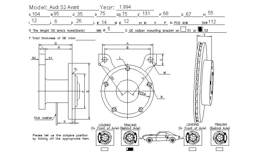

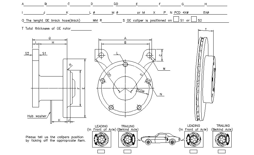

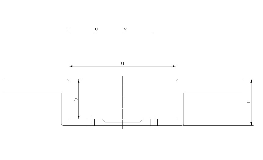

M_GORDON Publicado 5 de Agosto del 2007 Denunciar Compartir Publicado 5 de Agosto del 2007 Hola amigos, un forero me ha pasado un enlace a una venta conjunta de pinzas y frenos sobredimesionados, pero qué raro, NO tienen para nuetro modelo. Así pues me han pasdo unas hojas para poner unas medidas y claro algunas las puedo medir pero otras no, principalmente porque debería de soltar el disco y la pinza y porque al no tener la pinza de serie ni el disco, pues no sé cuales son. Os importaría que os pasase las plantillas y me midieseis algunas, las que podais? Mañana llevo al meca el coche para que me reaparen el radiador que se me petó en galicia y tembien le voy a pedir que kme saque las medidas. pero sé que no me van a sacar todas (son unos comodones) ni a tiempo ya que el plazo de entrega es el 10 de agosto (en principio el 6) PD: si os interesa os paso tambien el enlace de forocepos para que los veais y si os interesa os apunteis ya que tienen un precio que te cagas FRENACOS Responder Enlace al comentario Compartir en otros sitios web More sharing options...
Wiso Publicado 5 de Agosto del 2007 Denunciar Compartir Publicado 5 de Agosto del 2007 Te refieres a medir el diametro, el espesor y la et del disco? Responder Enlace al comentario Compartir en otros sitios web More sharing options...
M_GORDON Publicado 6 de Agosto del 2007 Autor Denunciar Compartir Publicado 6 de Agosto del 2007 No solo a eso, lo que pasa es que con la actualización se han quitado las fotos adjuntas. Ahora las vuelvo a meter Responder Enlace al comentario Compartir en otros sitios web More sharing options...
M_GORDON Publicado 6 de Agosto del 2007 Autor Denunciar Compartir Publicado 6 de Agosto del 2007 Hola amigos, ya he cogido casi todas las medidas pero quiero contrarestarlas con vosotros. PD: habeis pinchado en el link? que os parecen los frenacos? Responder Enlace al comentario Compartir en otros sitios web More sharing options...

M_GORDON Publicado 7 de Agosto del 2007 Autor Denunciar Compartir Publicado 7 de Agosto del 2007 Bueno, ya tengo unas medidas Responder Enlace al comentario Compartir en otros sitios web More sharing options...

M_GORDON Publicado 9 de Agosto del 2007 Autor Denunciar Compartir Publicado 9 de Agosto del 2007 Solo me falta la medida del disco de origen, que no la tengo porque no los llevo. Me da que me voya quedar sin frenos. Y si al final los tengo, una vez puestos más de uno dirá que él tambien los quería; seguro <_< Responder Enlace al comentario Compartir en otros sitios web More sharing options...
javispa Publicado 9 de Agosto del 2007 Denunciar Compartir Publicado 9 de Agosto del 2007 Qué medida del disco de origen te hace falta? Tengo los míos desmontados... si los encuentro te mido lo que necesites. Aunque... yo iría a lo seguro y optaría por mejorar los frenos con el "método tradicional", aunque no tenga un precio tan cañón como estos. Por otra parte... no sé qué tal moverá la bomba esos 8 pistones. Por mi parte... empezaré a investigar seriamente para mejorar los frenos atrás. S2! Responder Enlace al comentario Compartir en otros sitios web More sharing options...
M_GORDON Publicado 9 de Agosto del 2007 Autor Denunciar Compartir Publicado 9 de Agosto del 2007 Qué medida del disco de origen te hace falta? Tengo los míos desmontados... si los encuentro te mido lo que necesites. Aunque... yo iría a lo seguro y optaría por mejorar los frenos con el "método tradicional", aunque no tenga un precio tan cañón como estos. Por otra parte... no sé qué tal moverá la bomba esos 8 pistones. Por mi parte... empezaré a investigar seriamente para mejorar los frenos atrás. S2! Tenemos un forero que ha puesto el kit y no ha tenido problemas con la bomba de su A4, Asi que nosotros con la bomba del RS2 y la mia nueva... Los frenos de atras, rayados y pastilla OMP Responder Enlace al comentario Compartir en otros sitios web More sharing options...
javispa Publicado 9 de Agosto del 2007 Denunciar Compartir Publicado 9 de Agosto del 2007 Los frenos de atras, rayados y pastilla OMP Nononono... va a ser que no. No quiero dar pistas al respecto hasta que lo tenga todo mirado y confirmado. Mi intención es montar atrás disco ventilado y más grande... he de mirar referencias de lo que necesito y precio en la Audi. En cuánto lo tenga claro, pondré un post detallando todo lo necesario. Personalmente, y como ya he dicho en otros posts, la opción de montar discos rayados o perforados no me convence. Una buena mejora se nota cuando se hacen cambios grandes. Pasar de 245 y macizo a disco ventilado y de una medida mayor que la del disco delantero de serie, sí supone un cambio importante. Y bueno Aritz, no me has dicho qué medidas necesitas de los discos de serie! Puedes indicármelo haciendo referencia al dibujo que has puesto antes. S2! Responder Enlace al comentario Compartir en otros sitios web More sharing options...
M_GORDON Publicado 10 de Agosto del 2007 Autor Denunciar Compartir Publicado 10 de Agosto del 2007 Los frenos de atras, rayados y pastilla OMP Nononono... va a ser que no. No quiero dar pistas al respecto hasta que lo tenga todo mirado y confirmado. Mi intención es montar atrás disco ventilado y más grande... he de mirar referencias de lo que necesito y precio en la Audi. En cuánto lo tenga claro, pondré un post detallando todo lo necesario. Personalmente, y como ya he dicho en otros posts, la opción de montar discos rayados o perforados no me convence. Una buena mejora se nota cuando se hacen cambios grandes. Pasar de 245 y macizo a disco ventilado y de una medida mayor que la del disco delantero de serie, sí supone un cambio importante. Y bueno Aritz, no me has dicho qué medidas necesitas de los discos de serie! Puedes indicármelo haciendo referencia al dibujo que has puesto antes. S2! Creo que tengo todas ya que acabo de encontrar un disco por ahí tirado. Gracias. Mirando el ETOS he visto que el A4-S lleva ventilados y esas pinzas seguro que se pueden conseguir en desguace, hacerle un kit de reparación y pastillas y discos nuevos. Responder Enlace al comentario Compartir en otros sitios web More sharing options...
