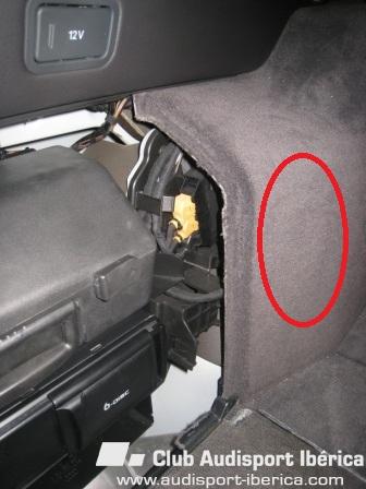

gonzacas Publicado 2 de Agosto del 2012 Denunciar Compartir Publicado 2 de Agosto del 2012 me podras decir la ubicacion de la centralita de suspension, porque tengo el mismo problema. Si tienes alguna foto mejor. Gracias Responder Enlace al comentario Compartir en otros sitios web More sharing options...
jafv Publicado 3 de Agosto del 2012 Denunciar Compartir Publicado 3 de Agosto del 2012 (editado) ¿Que problema tienes?, que la centralita es raro que se vaya, salvo que tu coche sea de los primeros-primeros. La centralita de la suspensión neumática está en la parte trasera izquiera del maletero. Si quitas la tapa que da acceso al hueco donde está la caja con las herramientas y el gato, y el cambiador de CDs si lo llevas, se podrá ver la unidad de control del sistema de aparcamiento, también si lo tienes. Pues la centralita está un poco mas allá sujeta en el mismo soporte de la centralita del parktronic pero tapada por el revestimiento del lado izquierdo maletero, como escondida, pero está ahí. Hay que separar todo el revestimiento lateral izquierdo del maletero para llegar a ella. En la foto que te pongo, los conectores amarillos son del parktronic, y el círculo rojo te indica donde está la centralita de la suspensión. Editado 3 de Agosto del 2012 por jafv Responder Enlace al comentario Compartir en otros sitios web More sharing options...
gonzacas Publicado 3 de Agosto del 2012 Denunciar Compartir Publicado 3 de Agosto del 2012 Gracias Jafv, el problema que tube es que me empezaron a prender testigos en el tablero (presion de aceite, airbag, suspension, se apagaba y encendia el climatizador) se lo lleve al mecanico y me dijo que reparo la unidad de mando y despues de eso quedo encendida la luz de suspension y no funciona mas. tampoco me deja anular el control de traccion. Saludos. Responder Enlace al comentario Compartir en otros sitios web More sharing options...
jafv Publicado 3 de Agosto del 2012 Denunciar Compartir Publicado 3 de Agosto del 2012 (editado) Lo que comentas parece un fallo de la conexión de la bateria, que hace mal contacto y va y viene hasta que al final falla. El mecánico ¿que unidad de mando reparó?, ¿que fallo tenía?, ¿que código de error daba?. Suena un poco oscuro todo eso. Cuando te sale el testigo de la suspensión en el cuadro, es la propia unidad de mando de la suspensión la que enciende el testigo, e indica que está funcionando ella bien pero que ha detectado un error en el sistema de suspensión. A ver si puedes averiguar que error da, el código de 5 dígitos. Editado 3 de Agosto del 2012 por jafv Responder Enlace al comentario Compartir en otros sitios web More sharing options...
