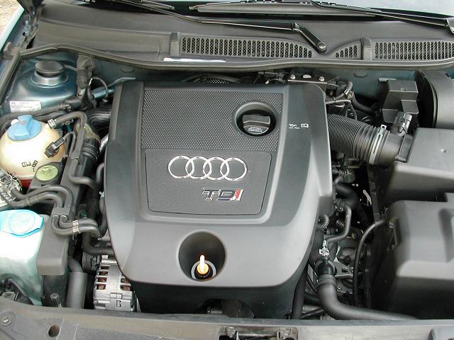

Una fotito de mi TORPEDO :flwrs:
Pues lo cierto es que al dia siguiente lo volvi a mirar y no habia consumido casi nada, que cosa mas rara no? sera que no meti la varilla hasta el fondo?? estaba un poco embarrerada la calle pero muy poco.., no se es un poco raro que de un dia para otro me marque distinto aceite .....
