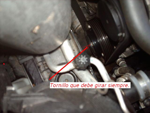

Yo pasé tambien por el calvario de la polea del compresor que lleva incorporado un sistema de embrague electromagnético, hice un post con detalle de que era lo que rompía, y como bien dices no es necesario cambiar el compresor.
Para que se cerciore de que no es el fallo que comentamos, que mire si el tornillo de la polea gira siempre, si no gira es que se ha roto la polea. Pongo foto para que lo mire.
Lo más probable es que sea la chapaleta. Saludos
