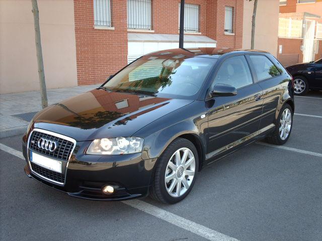

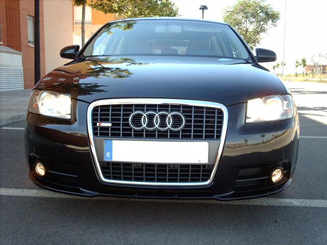

val_rosso Publicado 14 de Agosto del 2007 Denunciar Publicado 14 de Agosto del 2007 A mí unos 1100 euros peleando mucho...pero yo tuve que cambiar capó. así quedó y puedes apreciar como es la parrilla s-line. Responder
sergy Publicado 14 de Agosto del 2007 Denunciar Publicado 14 de Agosto del 2007 A mí unos 1100 euros peleando mucho...pero yo tuve que cambiar capó. así quedó y puedes apreciar como es la parrilla s-line. queda que encanta,pero el mundo del quiero y no puedo me persigue. de nuevo GRACIAS VAL,me tendre que conformar con el parachoques nuevo,del mismo modelo que yevo. B) Saludos Responder
val_rosso Publicado 14 de Agosto del 2007 Denunciar Publicado 14 de Agosto del 2007 Lo que cambia en la rejilla es el logo, que los cuadraditos son mas grandes, los nervios verticales más pronunciados y que el portamatriculas sujeta la matrícula, osea que no hace falta atornillarla. A ver si alguien sabe si en un parachoques s-line se puede montar una parrilla que no sea s-line como la que tu quieres aprovechar... Saludos... pues esa era la gran duda,pero visto que cambia los antinieblas y sus rejillas es pa pensarselo. B) SALUDOS Si yo hubiera tenido single-frame como tu, yo no le hubiera cambiado nada. A los del morro partido nos hicieron la puñeta con el single-frame y ya puestos a cambiar por el mismo precio le puse s-line, por eso impacta más. Demasiada fiesta como tu dices para un cambio tan leve. Yo veo tu spb con ese plata bonito que lleva y ya me parece que está bastante bien así como está. MUY ELEGANTE. Aunque el toque deportivillo se lo da el s-line. Responder
