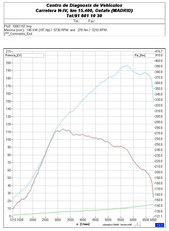

Jarkonen Publicado 13 de Agosto del 2007 Denunciar Publicado 13 de Agosto del 2007 En el mío, que era de los primeros, del año 1997, se cambiaba a los 120.000 km. En modelos más nuevos se amplió el intervalo hasta los 180.000. Seguramente el 180 cv sea de esos. COn respecto al banco de potencia yo te digo que, cuando le hice la medición al mío, comprobando la cantidad de aire aspirado por el caudallímetro, si se aplicaba la fórmula, me salían 159 cv (creo rcordar). Jarkonnen, que tiene un Toledo con ese motor, lo metió en un banco cuando le hizo la revisión de los 30.000 km (con todos los filtros nuevos) y, creo no equivocarme) que le salieron 192 cv. Un lobo con piel de cordero, como él definía a su coche. SALUDOS JAJAJAJA...Buena memoria si señor... Efectivamente yo tengo el Toledo con ese motor.. código AUQ con 180 cv declarados.. 197 en banco.. ahora os cuelgo la curva.. hoy por hoy.. tiene ya 98.000 km.. sigue tirando como siempre... y casi diría que gasta incluso menos... La única intervención en taller aparte de las revisiones de la casa.. un regulador de presión de la bomba de la gasolina. eso es todo... Por cierto la distribución alos 180.000 km.. jajaja el jefe de taller flipaba cuando busco los papeles porque no se lo creía... la haremos a los 120.000 posiblemente por prevenir mas que na... Eso si cada 10.000 km revisión con cambio de filtro y aceite 5W40.. y cada 30 la revisión que toca de la casa... con filtros y demás... hasta ahora solo satisfacciones. Responder
Jarkonen Publicado 13 de Agosto del 2007 Denunciar Publicado 13 de Agosto del 2007 Y aquí tenéis la curva... como bien decía chirrito con 30.000 km después de la revisión en pleno mes de julio... lo que hace suponer que en invierno y en ciertas condiciones hasta tiene un caballo mas por el trabajo fácil del intercooler.. Así que ya sabes... déjate de darle vueltas al motor y preocúpate de que el coche esté bien cuidado con amortiguadores en buen estado etc... el motor es una garantía en si mismo... Responder
