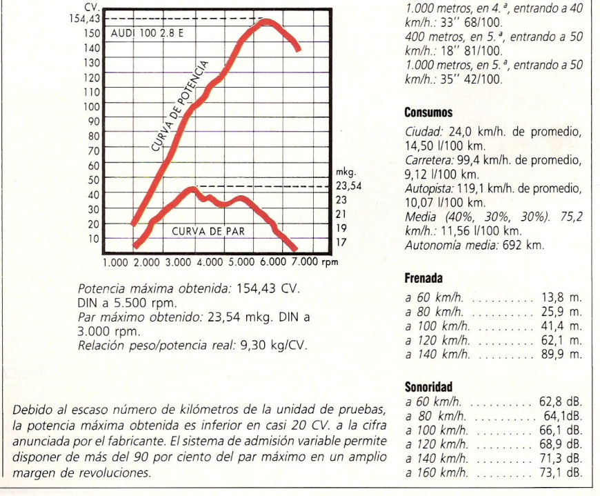

Platinos Publicado 11 de Agosto del 2007 Denunciar Publicado 11 de Agosto del 2007 Y ya que estamos hablando de combustible, a ver si hay alguien que me confirme lo que gasta mi coche, el Audi 100 2.8E V6 de 1991. Según unas pruebas realizadas en la revista Autopista, este coche consumía más de 11 litros de promedio, lo que me parece una burrada para su potencia (174 CV), si bien en un crucero económico, según el fabricante, sólo chupaba 7 litros. Responder
bouxo Publicado 11 de Agosto del 2007 Denunciar Publicado 11 de Agosto del 2007 Si solo te gastara 11 litros a ritmo normal seria un buen consumo. Lo minimo sera 9 con conduccion muy relajada. Yo actualmente con el 2.3 no consegui bajar de 8.5 pero se podria mejorar un poco. S2 Responder

Platinos Publicado 11 de Agosto del 2007 Denunciar Publicado 11 de Agosto del 2007 Pues no nos queda otra que conducir relajadiiiiiisimos... Mirad la prueba que en su día hizo la revista Autopista con un 100 nuevecito. Unas cifras de consumo que imponen a un bolsillo anémico como el mío. Responder
