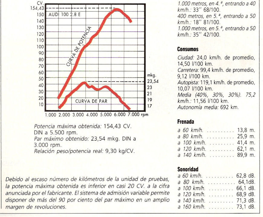

DavidBEST Publicado 16 de Agosto del 2007 Denunciar Publicado 16 de Agosto del 2007 Yo quisiera, no desde mis báscios conocimientos de mecánica sino de mi expreciencia como conductor de este V6 2.8E, compartir mis sensaciones: El motor tiene unos "bajos" sorprendentes, haciéndolo capaz de recupreaciones en 3ª desde los 20km/h sin ningún problema y haciéndo de ésta una marcha muy cómoda para ir en ciudad. Esto convierte la 4ªpara mi en un mero "trámite" entre la 3ª y la 5ª, pues, aunque al motor se le nota capaz, ya le empieza a costarle recuperar velcidad si bajamos de los 30km/h, que tampoco está nada mal...y la 5ª tiene por encima de 60km/h muy buena respuesta al acelerador (eso si, no pongais en la centralita el display del consumo instantaneo, porque no es descabellado llegar a los 35l/100km...) Por lo que yo he podido comprobar 2.000rpm en 5ª son unos 80km/h y el par máximo que alcanza a las 3.300rpm,más o menos, lo llevan a una velociad cercana a los 130km/h. Eso sí, a unas 2.500rpm-3.00rpm si dejas clavado el acelerador en el mismo punto constantemente cierto es que el consumo marca 7.7litros como he visto que habéis mirado en alguna revista...pero insisto que hay que qedarse como una "pata de palo" en el mismo punto... Volviendo a lo que a mi más "me interesa" en este momento, me ha dado cierto "temor" el comentario sobre el sobre-esfuerzo de las bielas al hacer al motor tirar de "bajos", pero mi sensación con mi motor de 150.000km es que las 3.000rpm y 5bares de presión de aceite pueden hacerle sufrir más... Enga chicos, opiniones... Por cierto...en este V6, poned 98 por favor!!mucha mejor lubricación, menos pereza y mayor vida de nuesto coxazooooooooo Un abrazo compañeros!! Responder
Quattro20v Publicado 16 de Agosto del 2007 Denunciar Publicado 16 de Agosto del 2007 Dices que tiene el par maximo a 3.300?????no lo confundiras con el par motor? Lo digo porque el mio (es un 2.3 pero no creo que haya tanta diferencia...)tiene el par motor a 4.500 y el par maximo a 6.200. Se que no tiene nada que ver con el tema pero es por curiosidad. Saludos Responder
DavidBEST Publicado 16 de Agosto del 2007 Denunciar Publicado 16 de Agosto del 2007 (editado) Esta es la gráfica que un compañero ya ha puesto por aquí...aquí puedes ver que "teóricamente" o "en banco de pruebas" el par motor máximo se consigue a unas 3.000rpm y la potencia máxima (capacidad de realizar trabajo, osea par, por unidad de tiempo) se da a unas 5.500rpm... Un saludo!! y más opiniones xicooos Editado 16 de Agosto del 2007 por DavidBEST Responder
