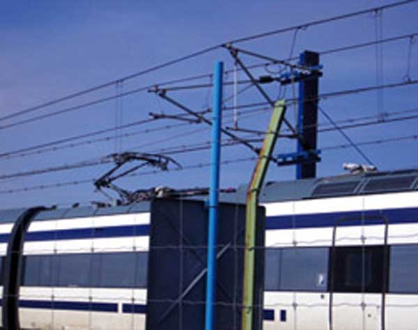

guanterarefrigerada Publicado 10 de Agosto del 2007 Denunciar Publicado 10 de Agosto del 2007 (editado) Esta podria ser la explicación: Los coches fabricados allende nuestras fronteras vienen sobre todo, en tren. Al viajar en ellos, y al estar la mayor parte de la red ferroviaria europea electrificada, caen sobre los coches partículas procedentes de la catenaria del tren, el llamado "efecto catenaria", que unas veces, segun dónde le toque viajar al coche, arriba o abajo, se traduce en una nube sobre el coche, rasposa y totalmente pegada, y otras, simplemente partículas de hierro atrapadas en la parafina del coche que, al caerles agua del lavado, se oxidan. Yo personalmente, en junio, tuve que eliminar el "efecto catenaria" sobre un touareg y un passat que vinieron perdidos. Antes de que los vieran sus futuros dueños, el concesionario me llamó, y en una tarde eliminé la contaminación que llevaban, ya que no se atrevian a eliminarla con los métodos que ellos conocian. La herramienta que usé fué la clay bar, un "paso 1" de limpieza de carroceria, y luego, una cera de protección. Por eso, aunque el coche esté recien comprado, siempre recomiendo que, al hacerme un pedido de productos de limpieza, cojais una clay bar, ya que hasta ahora, no me he encontrado un coche nuevo que no estuviera en mayor o menor medida contaminado, especialmente los que vienen de Alemania, como nuestros audis.... y no es que sea exclusivo de este color, sino que en el blanco, al oxidarse las partículas contaminantes, llama más la atención, al crear una mancha amarilla sobre fondo blanco. Editado 10 de Agosto del 2007 por guanterarefrigerada Responder

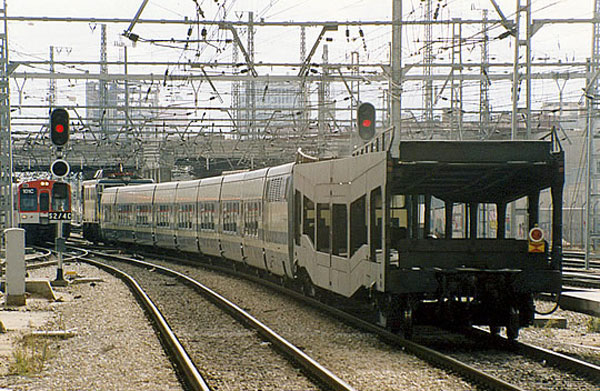

guanterarefrigerada Publicado 11 de Agosto del 2007 Denunciar Publicado 11 de Agosto del 2007 Este es el tipo de vagones descubiertos que se emplean en el transporte de coches, dejando a merced de todo lo que cae de la catenaria al vehículo. Responder

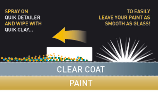

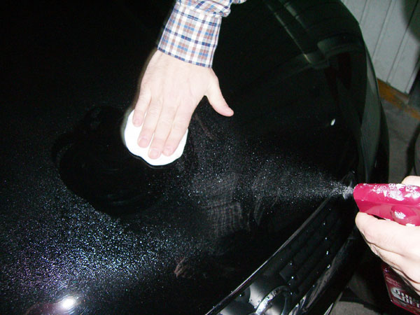

guanterarefrigerada Publicado 11 de Agosto del 2007 Denunciar Publicado 11 de Agosto del 2007 (editado) Su uso es muy sencillo. Se pulveriza la zona a tratar, y se pasa la clay por esta zona. Editado 11 de Agosto del 2007 por guanterarefrigerada Responder
guanterarefrigerada Publicado 11 de Agosto del 2007 Denunciar Publicado 11 de Agosto del 2007 Fíjate. Este coche lo habiamos lavado 15 minutos antes, y mira lo que saca la clay bar. Responder
