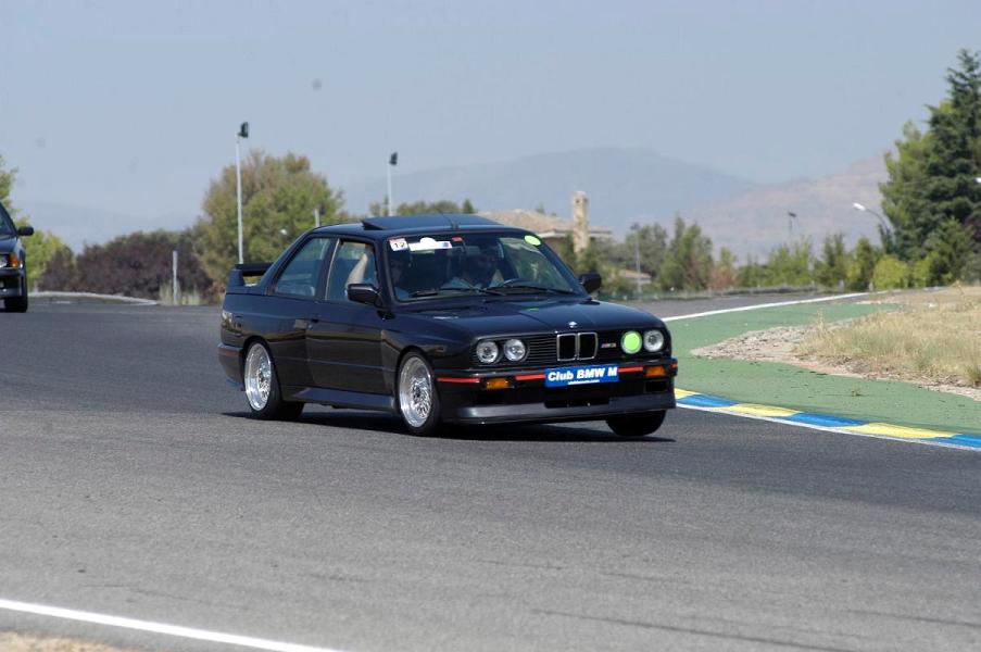

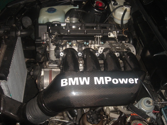

Fibra de carbono parece que tiene MTM para el capot del motor (eso si modificado con salidas de aire y con una joraba para la refrigeración del compresor volumétrico) y tapa del maletero. Aún así seguro que se podría hacer algo más para bajar Kg. La opción de frenos carbón-cerámicos seguro que mejora el comportamiento considerablemente.
Ya he puesto fotos del BMW E30 M3 en otros post pero te incluyo alguna más ...

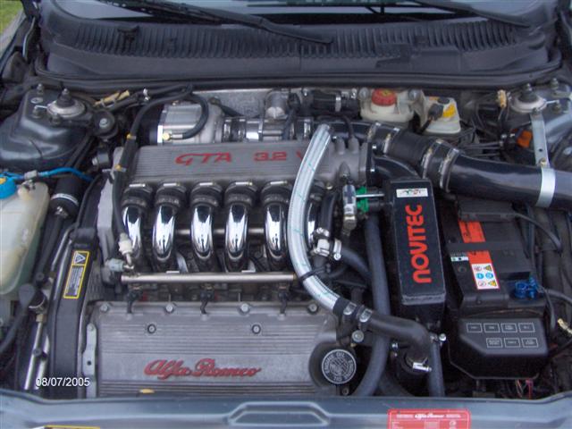

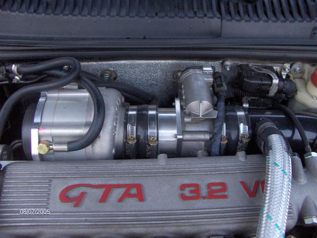

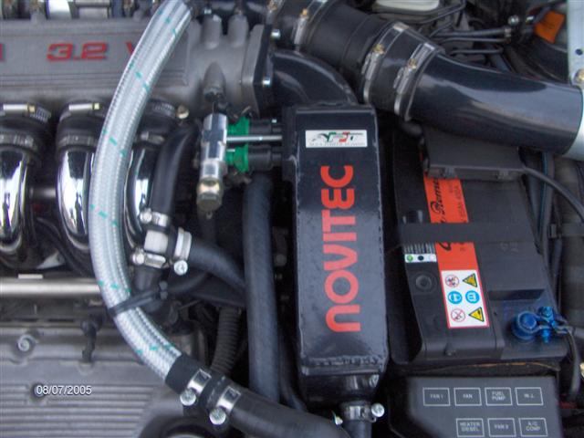

Mis experiencias con el sistema Kompressor...han sido realmente gratificantes.....siempre que esten bien desarrollladas...
Aparte del compresor....hay que añadir intercoolers y radiadores de acxeite adicionales...asi como inyectores extra para asegurar una mezcla idonea....y que una electronica suplementaria la administre...con la ventaja de poder "jugar con ella"...siempre manteniendo unos valores de lambda aceptables...
El problema del compressor es que es muy sensible a la temperatura.....y podia dar una diferencia de cavallos de mas del un 25% entre temperaturas de 10ºc a 30ªC..... (recordad los de los cibitos de hielo en intecooler en G60....como cambiaba el aparato....)
Adjunto fotos del sistema NOVITEC en mi ex-156 GTA...que equipaba un compresor ROTREX c-30...con sistema de lubrificacion independiente y autonomo...mediante un aceite de silicona sin desjaste...
Un saludo
