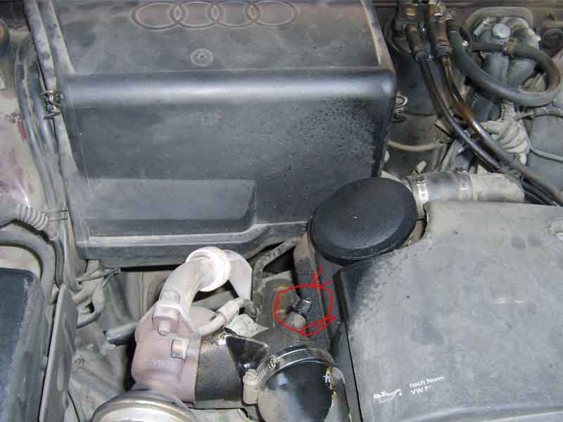

de donde sale este manguito i a donde va? puedo vivir sin el? es cara su reparacion? mereze la pena repararlo?.

a por cierto el manguito puede ser algo del turbo? un tubo de admision o algo asi?

Donde señalas debe de haber un tapón o un tubo para montar un manómetro para medir la presión del turbo.
