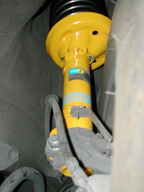

A3POWER Publicado 16 de Agosto del 2007 Autor Denunciar Publicado 16 de Agosto del 2007 Muchas gracias pcnacho,pero ya estan montados y pagados!! Me salio todo por 800 leuros (los 4 amortiguadores + muelles + M.O) Fue el mejor precio que me dieron Una gran inversion sin duda,ahora el coche va sobre railes y no me a perdido a penas confort!!! :crying_anim: Unas fotitos: Responder
