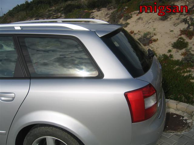

mvg Publicado 14 de Agosto del 2007 Denunciar Compartir Publicado 14 de Agosto del 2007 hola tengo un a4 avant b6 y estoy interesado en poner el paragolpes delantero del s line y leyendo en el foro no me queda nada claro si hay que cambiar tambien la parte superior o solo hay que cambiar el faldon inferior y las rejillas. http://www.audisport-iberica.com/foro/inde...neras&st=30 Tambien alguien con el Etka me podría dar la referencia y el precio del aleron trasero (el del porton) del s4 avant b6 el de la foto muchas gracias Responder Enlace al comentario Compartir en otros sitios web More sharing options...
