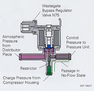

javispa Publicado 18 de Agosto del 2007 Denunciar Publicado 18 de Agosto del 2007 Mirate si los tubitos te van bien. Tú si no tienes overboost no deberias tener N75, no? Claro que tiene N75! La N75 del 3B y la del ABY/ADU son un poco distintas. La del 3B es la N75J y la del ABY/ADU la N75K. Por lo que me comentó carlos la del ABY tiene un funcionamiento un pelín más radical, vamos, que permite picos un poco mayores de presión, pero en la práctica, a la hora de funcionar no hay mayores diferencias. Como ya he dicho en otros posts, la N75 es el mecanismo a través del que la gestión electrónica regula la wastegate... con lo que tanto 3B como ABY/ADU llevan N75. Como ha hecho alguien por aquí, se puede eliminar y dejar que la wastegate se gestione sóla mediante la presión de los gases de escape, pero yo no lo aconsejo. En caso de fallo en la N75 sucede que la wastegate se regula mecánicamente por los gases de escape, y su tarado "standard" creo que es a 0,4bar (algo así me comentó Carlos, pero no recuerdo bién). Psycho, si la wastegate no es, prueba a poner nuevas N75 y diverter, e instala un manómetro de presión de turbo, para tener una referencia real y concreta de a cuánto te sopla. S2! Responder
wastegate Publicado 18 de Agosto del 2007 Denunciar Publicado 18 de Agosto del 2007 La diferencia entre una N75 y otra , es el restrictor que lleva incorporada, si os fijais la parte de entrada ( abajo ) lleva un restrictor. Responder
wastegate Publicado 18 de Agosto del 2007 Denunciar Publicado 18 de Agosto del 2007 Y efectivamente, si falla la N75 el coche queda con la presión delñ tarado de wastegate, osea entre 0.4 y 0.5 bar, .......es una comprobación un poco simple para ver si la waste está bién ( aparte de lo de la lengua ), se desconecta del conector la N75 y la presión a de ser de 0.4-0.5 bar, si es menor esta cascailla, y si es mayor alguien a apretado el tornillito jejejejejej. Un saludo Responder
