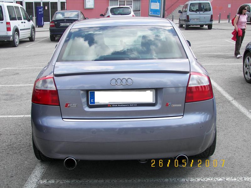

comillas Publicado 15 de Agosto del 2007 Denunciar Publicado 15 de Agosto del 2007 Bueno pues despues de ver muchas fotos ( y en concreto la del amigo MARK) me he decidido a ponerla la trasera sel S4, y como no recurro a vosotros para que me digais que es exactamete lo que tengo que comprar, ya que he estado hablando con el del conce y me dice que no se puede hacer. yo tengo un A4 B6 1.9 tdi. y tengo un colega que tiene un taller y me lo montaria todo el, si fuerais tan amables de pasarme las referencias os lo agradeceria Un saludo y gracias Responder

rusito Publicado 16 de Agosto del 2007 Denunciar Publicado 16 de Agosto del 2007 y la chapa anticalorica que no se te olvide :clap1: placa anticalorica dercha 8e0 804 172 g soporte escape derecho 4b0 253 144 j postizo s4 (B7) 8e0 807 521 m 1rr escapes dobles 8e0 253 611 cp ( este ulitmo confirmalo porque creo que son los de juanjocuatro los del 2,5tdi) para todo lo demas...mastercard Responder
comillas Publicado 16 de Agosto del 2007 Autor Denunciar Publicado 16 de Agosto del 2007 rusito Escrito el Hoy, 08:03 y la chapa anticalorica que no se te olvide placa anticalorica dercha 8e0 804 172 g soporte escape derecho 4b0 253 144 j postizo s4 (B7) 8e0 807 521 m 1rr escapes dobles 8e0 253 611 cp ( este ulitmo confirmalo porque creo que son los de juanjocuatro los del 2,5tdi) para todo lo demas...mastercard pero para mi B6 no tengo que cambiar la defensa entera? o solo necesito el postizo? un saludo Responder
rusito Publicado 17 de Agosto del 2007 Denunciar Publicado 17 de Agosto del 2007 cierto en tu b6 es diferente, habla con mark que le lo ha hecho Responder
comillas Publicado 20 de Agosto del 2007 Autor Denunciar Publicado 20 de Agosto del 2007 Pues eso Mark a ver si andas por ahi y me hechas una mano con las referencias de lo que me haria falta. el tuyo te ha quedado realmente espectacular <_< Responder

Mark Publicado 20 de Agosto del 2007 Denunciar Publicado 20 de Agosto del 2007 Josaudi tio... 1000 perdones... pues me acabo de acordar que te debia una medida de diametro... .. Perdon.... se me habia pasado y cuando he visto 'tu culo'... me he acordado. Todo y ASI, creo que alguien lo puso en mi post, donde mostraba las fotos de mi coche... Comillas... tengo el ETOS truncado.... peeeroo... buscando por el foro.. he encontrado esto... Referencia trasera: 8E5 580 7301Q (sin sensor parking) El listón cromado que deberas cambiar. La referencia es: 85E 807 443 B 2ZZ Saludos y suerte Responder

Mark Publicado 21 de Agosto del 2007 Denunciar Publicado 21 de Agosto del 2007 cuanto te costo la trasera creo que me dijistes 375 + i.va. + el añadido de alumino no 415 la trasera, mas 80 del añadido. IVA y descuento incluido. Saludos. Responder
