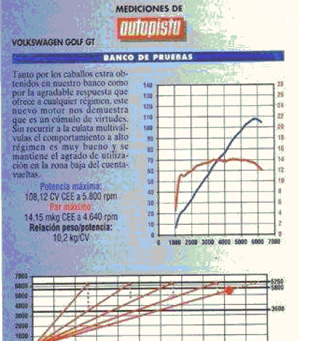

joril74 Publicado 16 de Agosto del 2007 Denunciar Compartir Publicado 16 de Agosto del 2007 Fíjate en el régimen en el que obtiene el par máximo; 3800 rpm Te adjunto además, una gráfica la curva de potencia de éste motor, en el Golf III. Observarás que entre 3 y 5000 rpm, es donde el motor está más cerca del par máximo, que en éste caso lo obtiene a 4680 rpm. Por lo que lo ideal sería llevar el motor en éste régimen, cambiando sobre las 4000 rpm (excepto la 1ª y 2ª marcha), para encontrarte siempre en éste régimen de 3 a 5000) AUDI A3 1.6 Attraction Motor y Cambio:1595 cc, 102 cv, 148 Nm, Cambio Manual Prestaciones:185 Km/h, Aceleración 0 a 100 Km/h: 11.9 s Consumos y Combustible:9.6 L (urb) / 5.6 L (carr) / 7.1 L (comb) / Sin plomo Garantías: Vehículo:24 meses, Anticorrosión: 144 meses Precio: 22.240,00 € Seleccionar: Otra versión | Otro modelo 21.029,82 €(Sin opciones) Financie aquí la compra de su coche Datos mostrados: Prestaciones y Dimensiones | Interior | Exterior | Seguridad Prestaciones y dimensiones Motor Descripción Valor Cilindrada en centímetros cúbicos (cc) 1595 cc Cilindrada en litros 1.6 l Diámetro 81 mm Carrera 77.4 mm Relacion de compresión 10.3 Cilindros 4 Configuración En línea Situación Delantero Orientación Transversal Composición del bloque Aluminio Composición de la culata Aluminio Distribución Árbol de levas en cabeza (OHC) Distribución variable No Válvulas por cilindro 2 Sobrealimentación Descripción Valor Alimentación Descripción Valor Inyección Inyección multipunto Combustible Descripción Valor Tipo combustible Sin plomo Otro combustible Ninguno Depósito de combustible Descripción Valor Capacidad 55 l Prestaciones Descripción Valor Velocidad máxima 185 km/h Aceleración 0-100 km/h 11.9 s Potencia Descripción Valor Potencia máxima (kW) 75 kw Potencia maxima CV/hp 102 CV/hp Par máximo (en Nm) 148 Nm Régimen de par máximo (rpm) 3800 rpm Normativa de medida de potencia CEE Consumo Descripción Valor Normativa consumo ECE 99/100 Urbano 9.6 l/100km Carretera 5.6 l/100km Combinado 7.1 l/100km Tracción o propulsión Descripción Valor Ruedas motrices Delantera Bloqueo del diferencial Descripción Valor Diferencial deslizamiento limitado Descripción Valor Transmisión Descripción Valor Caja de cambios Manual Velocidades 5 Bloqueo del convertidor (c.aut.) No Gestión electrónica (c. aut.) No Embrague robotizado (c. man.l) No Modo secuencial (c. aut.) No Relación de la 1ª. velocidad (:1) 3.455 Relación de la 2ª. velocidad (:1) 1.955 Relación de la 3ª. velocidad (:1) 1.281 Relación de la 4ª. velocidad (:1) 0.975 Relación de la 5ª. velocidad (:1) 0.813 Relación de la marcha atrás (:1) 3.182 Situación de la palanca Suelo Manual-secuencial (c. manual) No Modo automático (c. manual) No Control de tracción (TCS) Descripción Valor Controlado por ABS + alimentación Reductora Descripción Valor Suspensión Descripción Valor Esquema McPherson Dependencia de las ruedas Independiente Resorte Muelle heilicoidal Barra estabilizadora Sí Situación Delantera Suspensión inteligente Descripción Valor Suspensión autonivelante Descripción Valor Tren de rodaje Descripción Valor Tipo Confort Aerodinámica Descripción Valor Coeficiente de penetración aerodinámica (cx) 0.33 Cx Dimensiones exteriores Descripción Valor Longitud 4214 mm Anchura 1765 mm Altura 1421 mm Batalla (distancia entre ejes) 2578 mm Ancho de vía delantero 1536 mm Ancho de vía trasero 1517 mm Diámetro de giro entre paredes 10700 mm Capacidad del maletero Descripción Valor Hasta las ventanas con asientos montados 350 l Máxima (hasta el techo con asientos abatidos) 1080 l Pesos Descripción Valor Peso máximo admisible 1765 kg Peso en vacío 1205 kg Peso máximo remolcable con freno 1500 kg Peso máximo remolcable sin freno 640 kg Suspensión Descripción Valor Esquema Multibrazo Dependencia de las ruedas Independiente Resorte Muelle heilicoidal Barra estabilizadora Sí Situación Trasera Responder Enlace al comentario Compartir en otros sitios web More sharing options...
