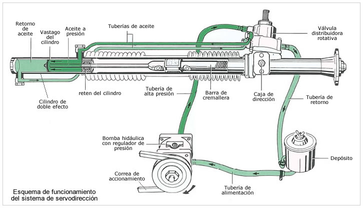

Platinos Publicado 16 de Agosto del 2007 Denunciar Publicado 16 de Agosto del 2007 (editado) Sí, ya os pondré las fotos de mi Audi 100 en el hilo de arriba, para daros envidia. PERO... Me he encontrado con que la dirección no está del todo bien, y el señor que me lo ha vendido se desentiende, y me dice que todo está correcto. Cuando lo cogí la primera vez, no noté nada, o tal vez que el volante iba algo ligero. Pues ahora noto vibraciones irregulares cuando giro a poca velocidad, y ruidos como de ligeros golpeteos. En carretera, todo bien. Y parado el motor, cruje un poco cuando intento girar el volante, como si estuviese forzando algo. Aquí un esquema de la dirección con todas sus piezas: ¿Qué puede estar fallando? Ayuda, por fa, el que tenga experiencia que me saque de esta duda, y que me diga si esto es una avería grave. Editado 16 de Agosto del 2007 por Platinos Responder

Wiso Publicado 16 de Agosto del 2007 Denunciar Publicado 16 de Agosto del 2007 Sí, ya os pondré las fotos de mi Audi 100 en el hilo de arriba, para daros envidia. PERO... Me he encontrado con que la dirección no está del todo bien, y el señor que me lo ha vendido se desentiende, y me dice que todo está correcto. Cuando lo cogí la primera vez, no noté nada, o tal vez que el volante iba algo ligero. Pues ahora noto vibraciones irregulares cuando giro a poca velocidad, y ruidos como de ligeros golpeteos. En carretera, todo bien. Y parado el motor, cruje un poco cuando intento girar el volante, como si estuviese forzando algo. Aquí un esquema de la dirección con todas sus piezas: ¿Qué puede estar fallando? Ayuda, por fa, el que tenga experiencia que me saque de esta duda, y que me diga si esto es una avería grave. Pueden ser tres cosas 1: La bomba de direccion 2: Las copelas de los amortiguadores que rechinan 3: Las juntas homocineticas de los palieres que al girar una calle hacen CLAK CLAK CLAK Es dificilisimo decirtelo con certeza, un video aclararia mucha cosas. S2! Responder

Platinos Publicado 16 de Agosto del 2007 Autor Denunciar Publicado 16 de Agosto del 2007 ruidos y vibraciones a poca velocidad en giros cerrados tienen toda la pinta de un palier mal. tendrias que ser un poquito mas concreto al girar el volante notas escalones, o zonas de mas dureza que otras en el recorrido? No creo que sea del palier, pues no hay ruidos cuando voy en línea recta. Es cuando giro el volante, y noto perfectamente, unas veces más fuertes que otras, una sensación de que el sistema del servo va a tirones, yo qué sé cómo definirlo, como si estuvieran circulando burbujas por el circuito hidráulico, es una forma de decirlo para que lo visualicéis. Podría ser una cosa tan tonta como que no hay liquido en el sistema, pero tampoco me ha dado tiempo a mirarlo. Responder
Platinos Publicado 16 de Agosto del 2007 Autor Denunciar Publicado 16 de Agosto del 2007 (editado) En mi antiguo 405 Mi16 pasaba lo mismo, y era la cremallera asistida, que termino cascando.Cuando giraba de parado con el motor a ralenti daba tirones, iba como a golpecitos, y parecia que se rompia, pero en velocidad todo correcto. Saludos. No hay holguras, frío, frío... Y no dudo de que sea de la servodirección porque le pasa cuando el coche está parado, con el motor puesto, y giro el volante. Ahí comienza el ruidito. Editado 16 de Agosto del 2007 por Platinos Responder
kkuet Publicado 16 de Agosto del 2007 Denunciar Publicado 16 de Agosto del 2007 (editado) en el circuito no puede haber burbujas, ademas de que no hacen ruido, ni golpeteos y no producen vibraciones. si solo ocurre cuando giras y esa maniobra la haces con el volante en un posicion fija mientras das vueltas con el coche te podras imaginar que el ruido tiene todas las papeletas de ser de transmision (ya que la direccion con el volante fijo no trabaja) lo puedes comprobar hacia ambos lados en segunda tratando de mantener la velocidad constante. por cierto el palier suena o vibra mas cuando se lleva al limite de recorridos la junta homocinetica, por eso a lo mejor en linea recta no lo oyes. si te hiciera saltos o diferentes tensiones en el recorrido pudiera ser la bomba, como ha dicho wiso, pero entonces lo haria siempre, ya que la bomba trabaja solidaria con una polea del motor, y ocurre que solo te percatas cuando circulas a baja velocidad, por que es cuando mas mueves la direccion. me inclino a pensar que si lo oyes solo cuando giras no tiene mucha logica que pueda ser, pero eso es facilisimo de comprobar, si giras el volante con el motor arrancado en punto muerto y no suena ese golpeteo pues a lo mejor resulta que no es la bomba y puede ser algo que haga mover al coche, como un palier. de todas maneras revisa el nivel de liquido. si la direccion te suena cuando giras a los extremos y hace como un crujido lo mas probable es que la t de reenvio de bieletas este algo suelta o dañada, pero eso tiene muchos mas puntos de revision, por que se supone que suena cualquier articulacion de la direccion, asi que desde esa t debes revisar cada una de ellas hasta llegar a los amortiguadores. tambien pueden ser la copelas, que esten algo dañadas. esa comprobacion es la mas facil, pones a alguien a mover el volante de lado a lado hasta que lo oigas y lo localices. tambien he visto cremelleras sueltas de los anclajes, revisa todos los puntos de fijacion. Editado 16 de Agosto del 2007 por kkuet Responder
