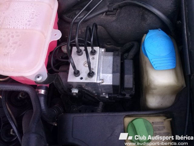

MARCONI1000 Publicado 28 de Agosto del 2013 Denunciar Compartir Publicado 28 de Agosto del 2013 HOla buenos días soy un poco nuevo en esto pero tengo un audi A6 de diciembre del 99 y tengo averiada la centralita del abs y apriori me parece fácil la la reparación pero veo que en mi coche esta en un sitio difícil de sacar (vamos eso creo) adjunto foto y quiero que me digáis si los manguitos metálicos que salen de la bomba se pueden soltar sin problemas o luego hay que purgarlos, o que hay que hacer, porque en mi caso tengo que desconectarlos para poder acceder a la centralita del abs vamos si no me estoy equivocando de la situación de la misma , ya me contareis ha y el enlace del manual de reparación me dirige a una pagina rusa y no lo encuentro a ver si lo podeis solucionar un saludo y gracias anticipadas Responder Enlace al comentario Compartir en otros sitios web More sharing options...
Carlos xj Publicado 28 de Agosto del 2013 Denunciar Compartir Publicado 28 de Agosto del 2013 no se como sale, pero a simple vista hay que sacar el deposito del limpia y asi te sale la parte electrica no? Responder Enlace al comentario Compartir en otros sitios web More sharing options...
MARCONI1000 Publicado 28 de Agosto del 2013 Denunciar Compartir Publicado 28 de Agosto del 2013 Mira si tienes razón pero para extraer el modulo hay que sacar los seis tornillos que sujetan el modulo electrónico y cuatro ellos están mas o menos accesibles y aun asi habría que buscar una llave especial acodada porque con un destornillador normal es imposble, aun desmontando el deposito del lavaparabrias, por eso decía que si se sacaba la bomba completa los seis latiguillos cuatro van a las ruedas y dos al deposito supongo que serán uno de entrada y otro de retorno y entra algo de aire si hay que purgarlo o existe un purgado automatico......vamos o me estoy equivocando y esa no es la centralita del abs a ver si la voy a desmontar y resulta que no es esa y hago un desaguisado peor gracias por vuestra respuesta y si sabeis donde esta el manual me lo deciis porque ya digo que el hilo que existe te dirige a una pagina rusa y no lo encuentro gracias anticipadas. Responder Enlace al comentario Compartir en otros sitios web More sharing options...
Carlos xj Publicado 28 de Agosto del 2013 Denunciar Compartir Publicado 28 de Agosto del 2013 no me hagas caso, pero creo que he leido que con los tubos puestos, te permite mover el modulo para sacarlo. estaré atento a los comentarios de los Pro Responder Enlace al comentario Compartir en otros sitios web More sharing options...
