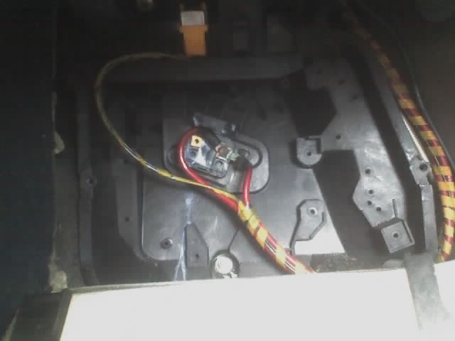

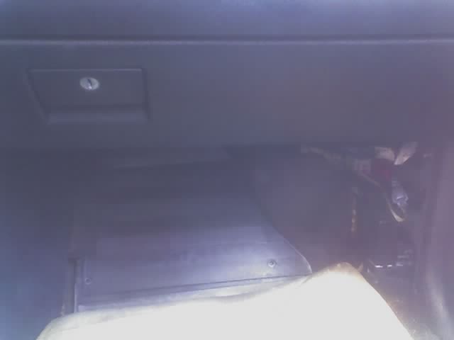

oigan para los que tengan el coche mio, hace unos dias atras comenzo a no arrancar por las mañanas, lo tipico me decian que era problema de calentadores, los cambio y nada.
un dia cabreado por la idea de tener que ir al conce quise hacer unas pruyebitas de electricidad y testeo si llegaba corriente a los calentadores y nada! me puse a desarmar todo el sistema electrico del coche y seguir los cables por si habia alguno quemado( de mas esta decir que previo a esto ya habia checado TODOS LOS FUSIBLES PERO.....hay uno que no es accesible a cualquiera y es éste el que me encontre quemado, les envio unas fotos de la u¡bicacion del dichoso fusible
mando 2 fotos, la primera muestra un panel que esta debajo de la alfombra del acompañante con 2 tornillos fresa, al destaparla muestra lo que se ve en la segunda foto y en ella una cajita con dos cables, en realidad uno que es cortado por un fusible ,yo uní los cables hasta que en el conce me traigan el repuesto, espero les sirva de ayuda y cualquier cosa me dicen.ahora arranca como antes.
