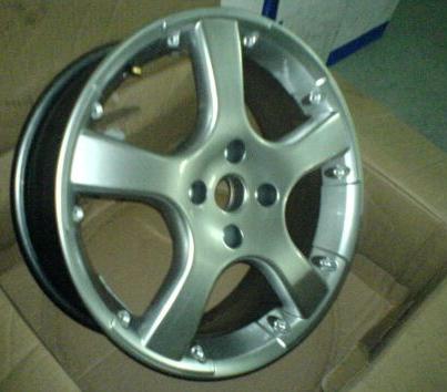

tajgreidotu Publicado 20 de Agosto del 2007 Autor Denunciar Publicado 20 de Agosto del 2007 Una fotillo para que la veais mejor Responder
Type44 Publicado 20 de Agosto del 2007 Denunciar Publicado 20 de Agosto del 2007 En principio si que te valen y además no varía el ancho de ejes, pues el desplazamiento de la llanta (el famoso ET) es igual que de orígen. Y lo mejor es que las llantas millemiglia te permiten utilñizar la tornillería de serie. En cuanto a la medida de neumático, enas 205/50R17, 215/45R17 o 225/45R17. Si en la documentación te aparece alguna medida en 17, móntate lo que venga en la documentación. Ah! Se me olvidaba. Si en la documentación solo te pone 205/60R15, coxonudo. Pero si te pone 205/60R15 91V, vale la pena montar directamente las 225. Te lo digo porque ese 91 es el índice de carga del neumático, y en esa medida (225/45R17) es el más habitual. En las otras dos se trataría de neumáticos reforzados... y más caros. Y para finalizar, montate unas válvulas metálicas. Mejoran la estética de la llanta... y unos buenos tornillos antirrobo por si acaso. Responder
tajgreidotu Publicado 20 de Agosto del 2007 Autor Denunciar Publicado 20 de Agosto del 2007 gracis! mirare lo q me dijiste de la documentacion. El chaval q me las vende, q sabe algo ams de llantas q yo, pero poco mas, me dice q esta seguro de que sirvan para ford peugeot y citroen.....seguro q me valen? es q no kiero perder dinero a lo tonto y comprarme algo q no sirva. supongo q es el miedo a gastarse pasta cual creeis q es un buen precio?300€ esta bien?las llantas estan nuevas.... S2 Responder
Type44 Publicado 20 de Agosto del 2007 Denunciar Publicado 20 de Agosto del 2007 (editado) Tranquilo que si que te valen. Lo único que igual que igual te toca comprar los anillos centradores para las llantas, pero la distancia entre tornillos y el desplazamiento de las llantas son los mismos que llevas de origen Editado 20 de Agosto del 2007 por Type44 Responder
