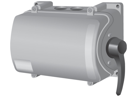

jaumet mq ha quedado todo bantante laro
solo una cosa el inetrruptor seria este
No, no creo que sirvan, ya que el consumo maximo de estos interruptores tienen una impedancia muy inferior a la que puede llegar a entregar el Ipod.
Por otro lado estos 2 interruptores son de 6.000 y estos solo se utilizan para las casas, donde el riesgo de electrocutarse es mayor y se controla mas, con unos de 3.000 te serviria, pero sala pa que c***quieres saberlo, si tu no tienes ni navegador, ni AMI y encima te has puesto una pu...ta m**** de pantallas de 100€ de quita y no se si la puedo volver a poner.
