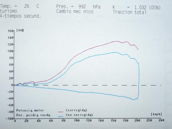

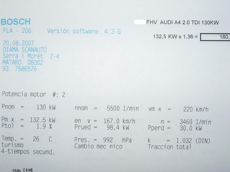

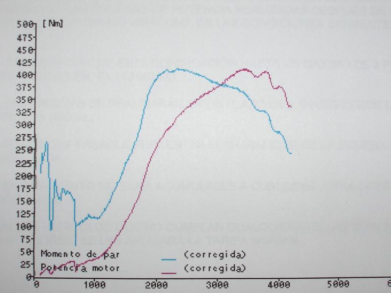

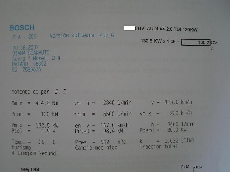

mbugs2000 Publicado 21 de Agosto del 2007 Denunciar Publicado 21 de Agosto del 2007 Hola a todas/os, Haces unas semanas noté una cierta perdida de potencia de mi 2.0TDI 170cv DPF; está anomalía ha durado +- 1 semana hasta cuando he vuelto a hacer el lleno al deposito. Por mi sorpresa el coche ha vuelto a portarse bien (esto lo dice todo sobre la calidad del oro negro que echamos en nuestro deposito)!!!!!!!!!! A pesar de todo y aprovechando que el coche está en garantía pedí cita en el taller oficial pero para curarme en salud he querido hacer una prueba en un banco de potencias (TecniAuto en Mataró) y estos son los resultados: Potencia Motor 132,5 Kw = 180,2 CV Par Motor 414,2 Nm Adjunto fotos (ya que no tengo scaner) del informe que me han entregado. Espero que con esta información aportar mi granito de arena en el foro y satisfacer el conocimiento de algunos. P.D.: En otro hilo tenéis las fotos de mi pequeñín. Ciao Responder
cutofu Publicado 21 de Agosto del 2007 Denunciar Publicado 21 de Agosto del 2007 Hola a todas/os, Haces unas semanas noté una cierta perdida de potencia de mi 2.0TDI 170cv DPF; está anomalía ha durado +- 1 semana hasta cuando he vuelto a hacer el lleno al deposito. Por mi sorpresa el coche ha vuelto a portarse bien (esto lo dice todo sobre la calidad del oro negro que echamos en nuestro deposito)!!!!!!!!!! A pesar de todo y aprovechando que el coche está en garantía pedí cita en el taller oficial pero para curarme en salud he querido hacer una prueba en un banco de potencias (TecniAuto en Mataró) y estos son los resultados: Potencia Motor 132,5 Kw = 180,2 CV Par Motor 414,2 Nm Adjunto fotos (ya que no tengo scaner) del informe que me han entregado. Espero que con esta información aportar mi granito de arena en el foro y satisfacer el conocimiento de algunos. P.D.: En otro hilo tenéis las fotos de mi pequeñín. Ciao Pues muy buena la aportación.... eso confirma que este motor supera ampliamente los 170 cv, pero con menos margen que los 1.9 sin filtro de partículas....eso era otra cosa. La entrega de potencia es más lineal de lo que pensaba, ahora solo falta la gráfica de este motor reprogramado.....algun valiente?????? Responder

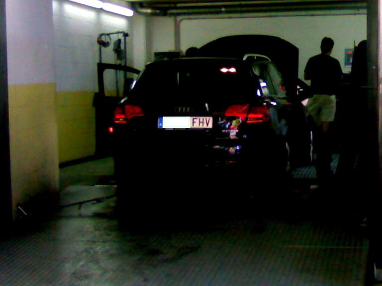

mbugs2000 Publicado 21 de Agosto del 2007 Autor Denunciar Publicado 21 de Agosto del 2007 Adjunto foto de la preparación del coche en al banco de potencia de TecniAuto Responder
rusito Publicado 21 de Agosto del 2007 Denunciar Publicado 21 de Agosto del 2007 414 de par que bestia!! Responder
rusito Publicado 21 de Agosto del 2007 Denunciar Publicado 21 de Agosto del 2007 por cierto en potencia en rueda un poco bajo y potencia perdida es un poco alto el valor no? es quattro? Responder
mbugs2000 Publicado 21 de Agosto del 2007 Autor Denunciar Publicado 21 de Agosto del 2007 Si es un quattro Responder

ismacom Publicado 22 de Agosto del 2007 Denunciar Publicado 22 de Agosto del 2007 No soy rusito pero te respondo (soy mas guapo asi que no pasa nada :ranting2:) El coche claro que se puede reprogramar, y sin apretar demasiado el motor, puedes sacarle una potencia efectiva de unos 20-30cv mas, mas una respuesta en bajos bastante mejorada. Respecto a la potencia del coche, pues que decir, muy buena potencia, algo menos de lo que esperaba, pero muy buena; eso si, el par es descomunal!! Un saludo! Responder
