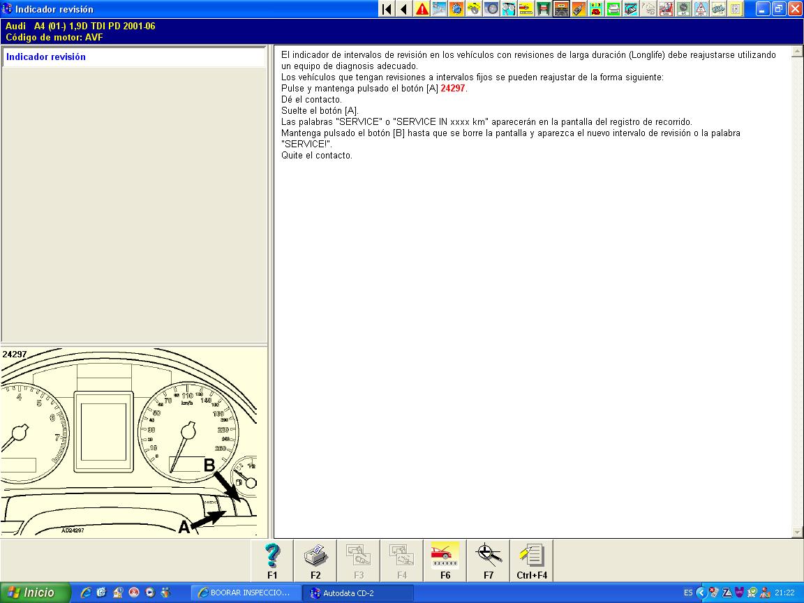

Invitado josaudi Publicado 21 de Agosto del 2007 Denunciar Publicado 21 de Agosto del 2007 Hola a todos, bueno quisiera saber si alguien saber borrar la inspeccion que me indica el coche manualmente en un A4 TDI 130CV B6 Gracias anticipadas Responder
queroseno Publicado 21 de Agosto del 2007 Denunciar Publicado 21 de Agosto del 2007 Hola compañero, aqui lo tienes S2 Responder
Invitado josaudi Publicado 21 de Agosto del 2007 Denunciar Publicado 21 de Agosto del 2007 gracias mañana probare pero creo que es lo mismo que copie de Monty y no me resulto Responder
Invitado josaudi Publicado 22 de Agosto del 2007 Denunciar Publicado 22 de Agosto del 2007 muchas gracias queroseno, a resultado y gracias tambien a Monty seguro que lo habia cogido mal de el, pero comparando veo que es lo mismo lo haria mal yo Responder

elmiembro Publicado 24 de Agosto del 2007 Denunciar Publicado 24 de Agosto del 2007 Hola a todos, mi pregunta es parecida como se borra si se hace con el long life para revisiones a los 30.000 km se que se hace con el vag com pero como, estoy a la espera del cable y quiero tenerlo claro. Gracias compis. Responder
queroseno Publicado 27 de Agosto del 2007 Denunciar Publicado 27 de Agosto del 2007 Hola a todos, mi pregunta es parecida como se borra si se hace con el long life para revisiones a los 30.000 km se que se hace con el vag com pero como, estoy a la espera del cable y quiero tenerlo claro. Gracias compis. Hola compañero, leete ESTE, hilo, en el pongo un archivo en PDF, a ver si te vale, si no te busco otro que tengo en el ordenador del curro. S2 y ya me diras Responder
