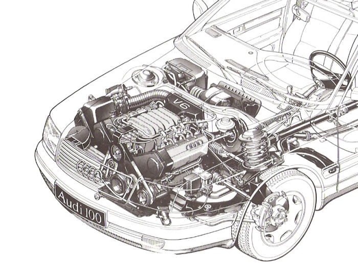

El 2.8 lleva admision variable??
Yo he desmontado el colector de admision del 2.6 V6 y no lleva 6 mariposas, si el 2.8 lleva 6 mariposas seria interesante conseguir el colector de admision de este motor para ponerselo al 2.6
Este motor es una maravilla. En el esquema del manual de usuario aparece este diagrama del coche. Como ves, hay una especie de tubos sobre el motor, que son las cámaras de volumen variable. No sé si esto se podría acoplar a un motor diferente, pero me da que no.post-21280-1188228235.jpg

Joño ese es mi motor, pero por dentro no lleva 6 mariposas, debajo de los tubos de aluminio hay una camara por donde entra el aire a traves del caudalimetro, en esa camara hay un distribuidor que reparte el aire por igual y a traves de los tubos de aluminio llegan a cada cilindro, pero es un circuito fijo, al menos en el 2.6 pero la verdad es que creo que en el 2.6 y el 2.8 son identicos.
