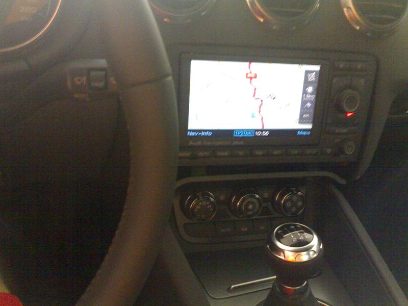

Javilette Publicado 24 de Agosto del 2007 Denunciar Publicado 24 de Agosto del 2007 me poddriais hechar un a foto al naviplus y debajo de el o alguien con el ecka que me mire la pieza que va debajo de este para pedirla es que le hemopntado al mio este y me falta la pieza donde va la luz del airbag off Responder
davd Publicado 24 de Agosto del 2007 Denunciar Publicado 24 de Agosto del 2007 Lo que te ha pasado es que le has puesto un navi que no es el del TT, el original para el TT lleva el plastico igual que la concert y la simphony. La unica solución que le ve posible es que cortes el plastico de la concert con mucho cuidado para que te quede bien y que lo peges. ¿Por cierto como ha spuesto la antena del Gps?, de fabrica viene en la aleta de tiburón del techo, ¿tu como lo has hecho?. Responder
Javilette Publicado 24 de Agosto del 2007 Autor Denunciar Publicado 24 de Agosto del 2007 una de esas cuadradita voy a probar a meterla en la caja de fusibles que me han dicho que funciona bien probare y si no va bien la pondre en una esquina del salpicadero o sobre el espejo retrovisor ya vere.Bueno o sea que los naviplus en dvd para los tt son con forma de laconcer que trae ejejeje eso penseba yo pero me dio por probar uno de una a3 que tenia aqui vendigo jjejej y lo unico que varia es la parte de abajo la cual me va aa ser muy facil de poner no hace falta pegar nada la diferencia de este al otro son 400 eurazos y la verdad me gusta un monton como queda ademas no le he tenido que modificar nada de cablado ni activar nada con el vag com lo he puesto y me salen las felchitas indicatorias hasta en el fix. bueno gracias pero seguro que el naviplus dvd de tt en color es con la forma del concer no? Responder
drackni Publicado 24 de Agosto del 2007 Denunciar Publicado 24 de Agosto del 2007 yo lo tengo original y he recogido el coche hoy! el lunes cuelgo el reportage y te hago una foto de cerca para si te sirve de ayuda!! la verdad yo no tengo ni idea de si es igual el navi deun A3 al de un TT o cambia un poco la forma o algun plastico protector para encajarlo mejor!! Responder
Javilette Publicado 25 de Agosto del 2007 Autor Denunciar Publicado 25 de Agosto del 2007 probado va fenomeno la antena la he metido en el hueco que hay en el lado izquierdo ni se ve y va fenomeno Responder
