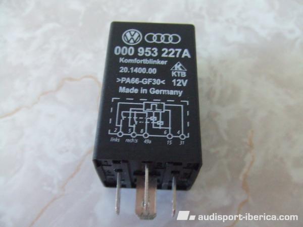

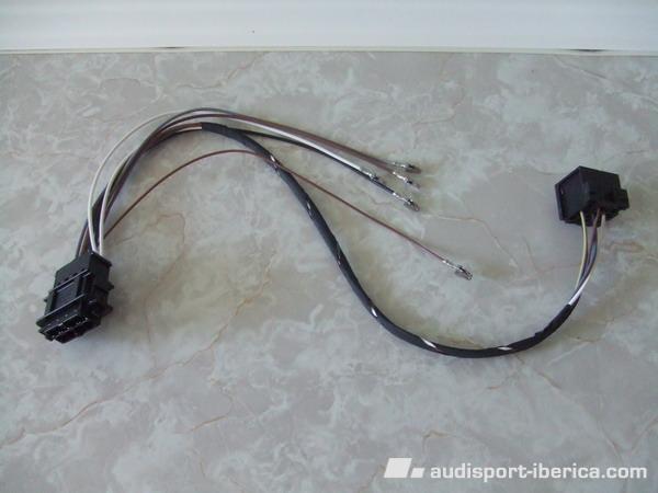

CaTFiSH Publicado 29 de Agosto del 2007 Autor Denunciar Publicado 29 de Agosto del 2007 A3POWER dijo: Muy bueno y bien explicado el brico CATFISH. Yo se lo monte al mio hace un mes y esta genial,lo encuentro muy practico sobre todo en adelantamientos. estaba acostumbrado porque el polo de mi novia lo hace de serie como en los nuevos audis y a partir de ahi investigando pues lo consegui montar: REF: 1J0 998 527 A..............RELE + CABLEADO + CONECTOR (esta referencia es de vw,y trae un manual de instrucciones)......45 EUROS +IVA Lo unico que hay que hacer es modificar unas posiciones de los cables (con el esquema del elsa no tiene perdida) y cambiar los pines faston por unos mas finos porque sino no encajan en el conector que traen nuestros audis,enchufar todo,anclar y esconder el rele y listo....Funcionando a la perfeccion. El kit se puede pillar por el ebay de alemania pero con los portes salia practicamente igual que en el conce. Ahora quiero enterarme como modificar el numero de destellos porque en el coche de mi novia los modifique a 5 destellos con el VAG-COM pero me parece que en los nuestros no se puede.Creo que es cambiando el rele a uno de 5. Si alguien sabe algo del tema se lo agradezco (aunque con tres va de sobra,pero ya se sabe como son las mujeres.....) Saludos culohueveros!!!!! La verdad es que es muy comodo, sólo lo he usado hoy y lo he notado, aunque se nota más en carretera. Hay muchas formas de instalarlo :crying_anim: comprando mas pines, menos pines, un zocalo extra, solo con robacorrientes etc.. :crying_anim: Esa referencia que pones es de un kit de tempomat , en cualquier caso existe una referencia del kit preparado para el golf IV, y luego la que puse yo que es la generica comprando los conectores del a3 que no coinciden con los del golf IV que son de 8 pines en vez de 10. 000 998 229 la generica 000 998 229 la del golfIV y un modelo de passat. Efectivamente, con portes sale más caro o igual de precio que comprarlo por ebay :crying_anim: Responder

CaTFiSH Publicado 17 de Diciembre del 2007 Autor Denunciar Publicado 17 de Diciembre del 2007 No me queda claro lo que no ves. El cableado amarillo con los conectores negros es como un alargador. El cable que se conecta al relé de los intermitentes va a este amarillo por un lado y por el otro lado del amarillo va el triangulito relé. Lo que ocurre es que en ese intervalo de cable amarillo se han metido también los cables del kit. Responder
snootch Publicado 17 de Diciembre del 2007 Denunciar Publicado 17 de Diciembre del 2007 CaTFiSH dijo: No me queda claro lo que no ves. El cableado amarillo con los conectores negros es como un alargador. El cable que se conecta al relé de los intermitentes va a este amarillo por un lado y por el otro lado del amarillo va el triangulito relé. Lo que ocurre es que en ese intervalo de cable amarillo se han metido también los cables del kit. Gracias por contestar entonces, ¿es un alargador de los 5 cables del kit? Entiendo que van exactamente a los mismos pines en el otro conector... Saludos!! Responder
CaTFiSH Publicado 20 de Diciembre del 2007 Autor Denunciar Publicado 20 de Diciembre del 2007 No, el kit es un relé con un zocalo para el relé y los cables saliendo del zocalo. El resto de referencias son cables, pines y conectores para hacer un alargador. De todas formas, como ya dije, hay mil formas de montarlo, el alargador ese que yo hize no es necesario. Responder

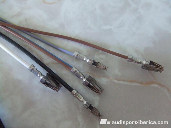

Freestylero Publicado 18 de Mayo del 2009 Denunciar Publicado 18 de Mayo del 2009 compre el komfortblinker por ebay y creo q se han confundido y me han traido el de un Golf 4 creo la dierencia radica en q eset conector q va al warning es de 8 pins el nuestro lleva 10,no?? q puedo aprovechar de lo q tengo en casa o la he liado bien liada y todo para tirar pongo fotos de lo q tengo Responder
Freestylero Publicado 18 de Mayo del 2009 Denunciar Publicado 18 de Mayo del 2009 otra foto al detalle de los cables trae suelto Responder
