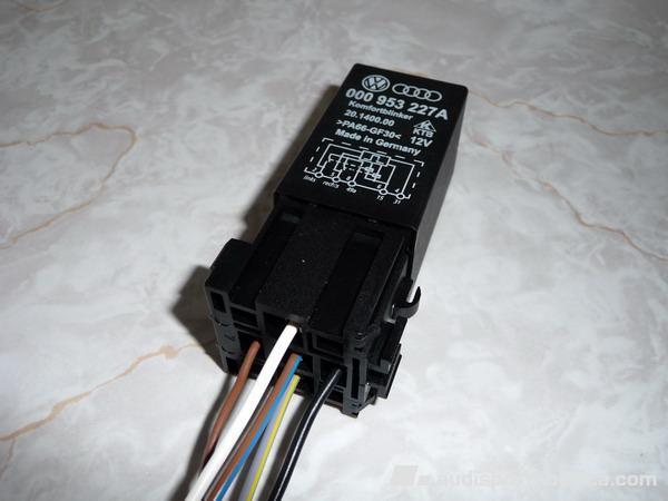

Freestylero Publicado 18 de Mayo del 2009 Denunciar Publicado 18 de Mayo del 2009 a ver si alguine lo tenga me puede echar una mano con los colore sde los cable spara q por lo menso pueda usar el rele y los cables de este kit me ha llegado y no tirarlo todo pongo una foto de mi rele conectado y saliendo 5 cables de él el proposito es saber cada cable mio a q cable corresponde de los q ha puesto catfish q ya puso a q pin van asi poder montarlo si numeramos de arriba a abajo y de izquierda a derecha los 5 cables salen del rele, tengo 1------blanco 2-------marron 3-------marron-azul 4-------negro 5-------gris-amarillo a ver si alguien me puede a ayudar diciendome respectoa estas posiciones cuales son los colores de los q puso catfish asi se q cable mio equivale a q cable d elos vuestros y asi se a donde va Responder
Bully Publicado 18 de Mayo del 2009 Denunciar Publicado 18 de Mayo del 2009 No te preocupes, Free, que si va por allí nuestro amigo Rdd haremos unas fotos también para contrastarlas con las de Cat y lo montas enseguida. Saludos. Responder
Freestylero Publicado 18 de Mayo del 2009 Denunciar Publicado 18 de Mayo del 2009 muchas gracias bully por q me ha dado una pena tenerlo aqui y saber q no puedo montarlo ya por ahora me imagino q tendre q ir comprando el conector macho y hembra de 10 pines Responder
maxi164 Publicado 18 de Mayo del 2009 Denunciar Publicado 18 de Mayo del 2009 en el principio viene explicado intercalando cables, yo lo iba a hacer como catfish pero como nadie me daba solucion ya que es mas complejo, intercale los cables y lo puse el rele con una brida en hierro que hay al lado de la radio.S2 Responder
Freestylero Publicado 18 de Mayo del 2009 Denunciar Publicado 18 de Mayo del 2009 yo lo q neceisto q alguien me diga es viendo mi rele esos 5 cables a donde va cada uno a q pin del conector de 10 pins con eso ya me las apaño yo compro el conector macho y hembra de 10 pins y quito los de 8 pins llevo ahora del golf y si falta algun cable lo compro Responder

CaTFiSH Publicado 16 de Mayo del 2013 Autor Denunciar Publicado 16 de Mayo del 2013 Ahi lo que pone es que desmontes tapas de plastico y demas... incluyendo tapa inferior del tapizado debajo del volante, tapas negras de plastico detras del volante, tapas de plastico donde el boton triangular. Y luego que enganches los cables de la siguiente forma: Cable Rojo: borne 15 positivo con contacto (el cable suministrado es negro) Cable amarillo: interruptor triangular lado izquierdo (cable sum. negro/blanco) Cable blanco: borne 49a (cable sum. lnegro, blanco, verde) Cable azul: interruptor triancular lado derecho (cable sum, verde) Cable negro: borne 31: Masa (tierra) No se que quieren decir con lo de lado derecho y lado izquierdo del boton triangular, probablemente el conector trasero del boton triangular Responder
