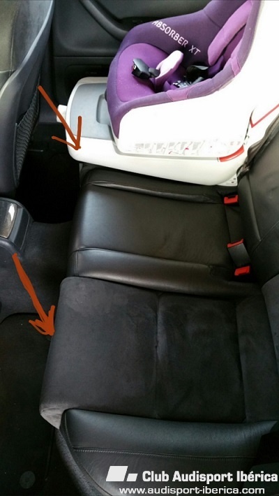

Serjio Publicado 17 de Junio del 2015 Denunciar Publicado 17 de Junio del 2015 Hola a todos, mi duda es como quitar el asiento,de donde debo tirar y hacia donde?,Gracias a todos de antemano Si palpas o miras por el borde que esta mas en la zona de los pies, veras que hay como dos zonas donde tirar, tienes que tirar con fuerza ya que va sujeto por unas grapas que suelen romperse. Responder
juanjogr Publicado 17 de Junio del 2015 Denunciar Publicado 17 de Junio del 2015 (editado) Hola a todos, mi duda es como quitar el asiento,de donde debo tirar y hacia donde?,Gracias a todos de antemano Hay que tirar hacia arriba desde la parte de delante de la banqueta, más o menos en el centro de cada uno de los dos asientos. Tiene que ser con decisión (está durillo) pero mucho cariño (para no romper nada) En la foto que he puesto ya está la sillita, pero espero te sirva. Por cierto, no lo he dicho antes, pero la referencia de la barra isofix que he puesto es para el lado del copiloto... Editado 17 de Junio del 2015 por juanjogr Responder
