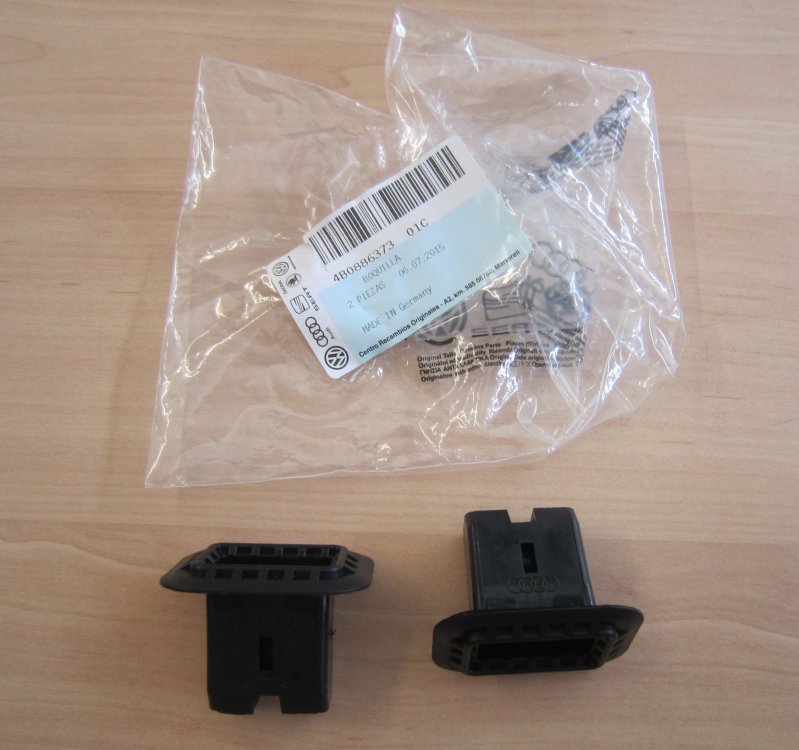

uss Publicado 28 de Enero del 2018 Denunciar Publicado 28 de Enero del 2018 Hello. Estas son Serjio. Saludos. Responder

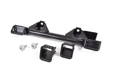

jonnymore Publicado 19 de Febrero del 2018 Denunciar Publicado 19 de Febrero del 2018 En 24/8/2007 a las 20:14, owell dijo: En mi caso, mi interesaba poner la barra del Isofix en la parte derecha trasera (detrás del copiloto). Os doy la referencia de la barra de esta parte por si a alguno le interesa. REFERENCIA: 8E0813546B (Para el Audi A4 B7) Y esta es la foto de la barra del sistema ISOFIX genial Responder
P4nxO Publicado 20 de Febrero del 2018 Denunciar Publicado 20 de Febrero del 2018 En 28/1/2018 a las 20:23, uss dijo: Hello. Estas son Serjio. Saludos. Te refieres a los cuadrados esos de plástico donde entraría el enganche isofix de la silla? yo tengo 4 sillas de coche y me venían con las sillas Responder

4 ARoS Publicado 28 de Mayo del 2018 Denunciar Publicado 28 de Mayo del 2018 (editado) Efectivamente, las tapas no son necesarias... Acabo de realizar el brico, barra isofix, tornillos y tapas por separados unos 90€. No he tardado ni 10 minutos y en la casa me han pedido 290 por cada lado enserio, en de los bricos más fáciles que he hecho y eso que mis asientos no se abaten (audi, todo EXTRA) pero se hace perfectamente, he tardado más en aspirar la guarrería que había debajo. Eso sí los dos tacos de plástico no creo que se puedan reutilizar, son más bien de romper. Los míos se han quedado un poco tocados pero de momento iré así.... Aunque si sabéis la referencia de esos tacos por favor, ponedla para ir pillándolos.... Las fotos Son casi 12 años de coche, conmigo desde el primer día y hasta que diga basta cuando lo compre recuerdo que era extra.... llevaba a mi peque de 11 meses son con el cinto en su silla y no iba tranquilo, gracias a los compañeros que aportaron en su día.. un gran saludo Editado 28 de Mayo del 2018 por 4 ARoS Responder
Peixet Publicado 28 de Mayo del 2018 Denunciar Publicado 28 de Mayo del 2018 Un brico imprescindible si llevamos peques en el coche. La referencia de las piezas de plástico es 4B0 886 373 A mi también se me rompieron!! Responder
serfer2 Publicado 18 de Septiembre del 2018 Denunciar Publicado 18 de Septiembre del 2018 En 28/5/2018 a las 18:21, Peixet dijo: Un brico imprescindible si llevamos peques en el coche. La referencia de las piezas de plástico es 4B0 886 373 A mi también se me rompieron!! @Peixet mil gracias, no sabes lo que me ha ayudado tu post. Me he leído las 14 páginas del hilo y en el último mensaje me has dado la respuesta "4B0886373". Yo también las rompí sacando el asiento. Por cierto, ¿sabes donde las puedo comprar a un precio decente? Mil gracias otra vez Responder
