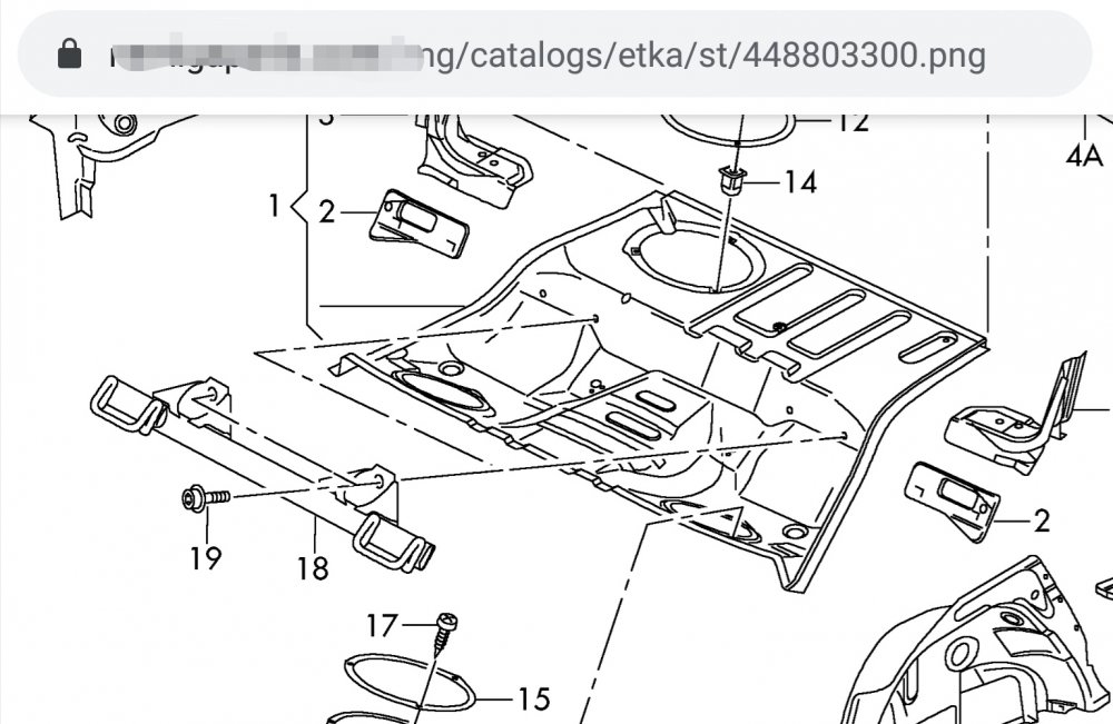

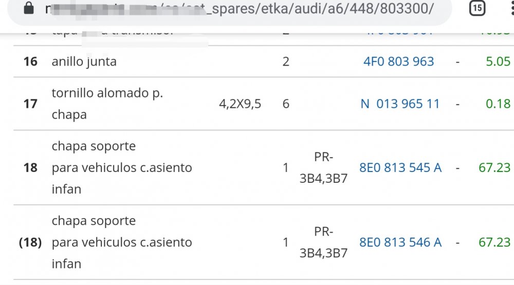

Yo las compre por ebay en UK. El anuncio ponia que eran de un a6 c6. Lo mejor es mirar alguna página que tenga etka online y revisar. Adjunto captura de un audi a6 de 2005 a 2008:
Yo las puse en un audi a4 b7 y a dia de hoy perfecto.
hace 40 minutos, tonielmanco dijo:
pues en la otra web que hay de etka online no aparecia como compatibles.
Muchas gracias por la aclaracion compi 😉
