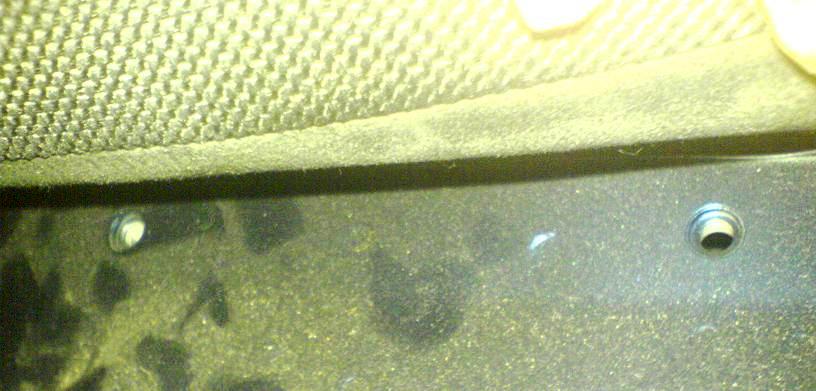

Julito Publicado 10 de Septiembre del 2007 Denunciar Publicado 10 de Septiembre del 2007 Bueno, al final acabo de desmontar el asiento y la verdad, ha sido muy muy fácil. Pensaba que sería más complicado. En mi a4 b6 (07-03) es una pieza entera, y tiene dos "grapas" justo en el centro de cada plaza lateral (es decir, a la izquierda y a la derecha, la plaza del medio como si no existiera. Se tira con fuerza y "clack". Vas al otro asiento y lo mismo... "clack". Sacas el asiento y efectivamente se observan los dos agujeros justo donde indicaba owell. Ahora sólo me falta un poquito de ganas para ir al conce... Gracias por toda la info. En cuanto descargue las fotos del móvil, las cuelgo para que veáis los huecos. Responder

Julito Publicado 13 de Septiembre del 2007 Denunciar Publicado 13 de Septiembre del 2007 Esa es la foto que prometí. Hoy trataré de probar los tornillos para verificar que efectivamente es la misma medida... Responder
