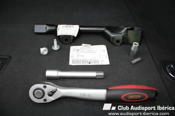

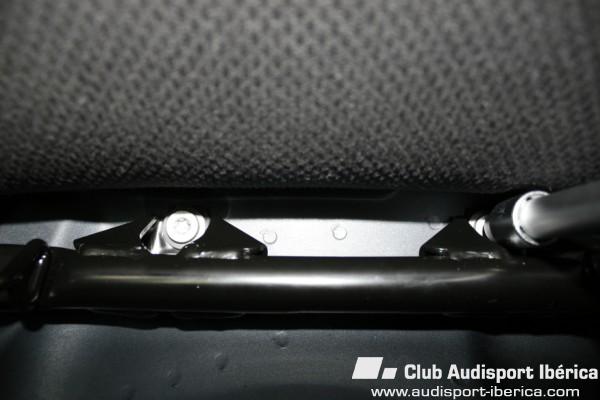

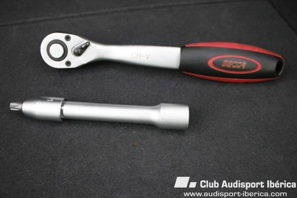

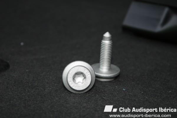

DAVIS-VAG Publicado 7 de Octubre del 2011 Denunciar Publicado 7 de Octubre del 2011 BRICO REALIZADO decir que si se tiene todo preparado son 5 minutos y sin ayudas. he pedido en el concesionario, el anclaje para el asiento trasero derecho ref. 8E0 813 546A (49.99 E + IVA) y dos tornillos WHT 001 230 (2.30 E + IVA) como herramientas, llave carraca grande con prolongador y cabeza estriada T-45. Responder

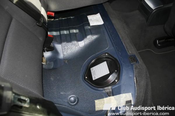

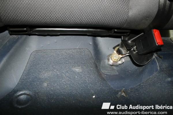

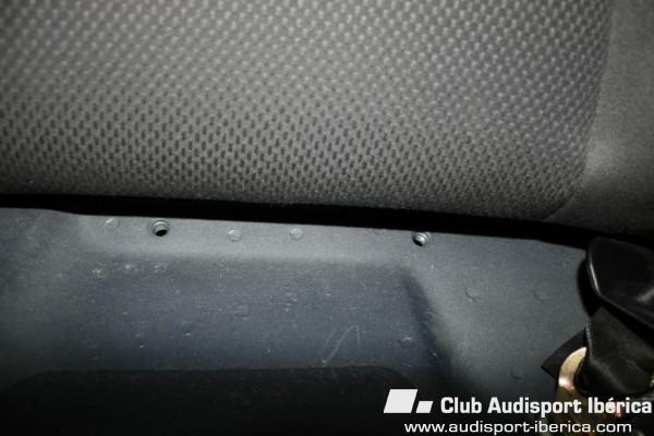

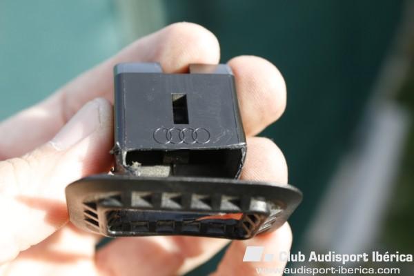

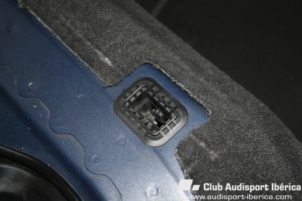

DAVIS-VAG Publicado 7 de Octubre del 2011 Denunciar Publicado 7 de Octubre del 2011 la primera acción es retirar la base del asiento trasero. vaya sujeto con dos anclajes metalicos incrustados en unos tacos plasticos que van en el piso del coche. hay que tirar hacia arriba con decisión pero sin hacer el bruto (ver foto de un taco reventado) y sale sin problemas. si nos agachamos un poco, vemos los 2 orificios para los tornillos. Responder

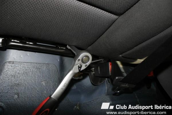

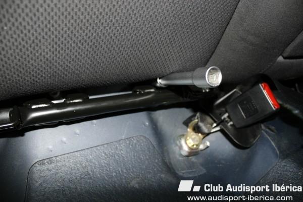

DAVIS-VAG Publicado 7 de Octubre del 2011 Denunciar Publicado 7 de Octubre del 2011 se trabaja mucho mejor abatiendo el respaldo a mitad de recorrido. bien es sabido lo mucho que pesa el respaldo con la cortinilla adosada. hay 2 opciones, o nos sujeta alguien o te sientas en el piso del coche con los pies fuera y con el hombro derecho lo auto-sujetas. esta ultima opcion es la que utilicé, pero para ello mejor tener todo a mano para hacerlo rápido. colocamos el anclaje en su posicion. poner un tornillo en el cabezal del prolongador y apretar a mano. repetir operacion con el otro. (colocar el tornillo con el angulo adecuado para que entre bien y apriete) por ultimo darle un buen apriete con la carraca. respaldo anclado y base colocada. primero hacemos cuña en el zona del respaldo y por delante situamos los anclajes metalicos en su taco plastico respectivo. apretamos un poco y tras el clac todo ok. listo para poner nuestra sillita isofix. Responder

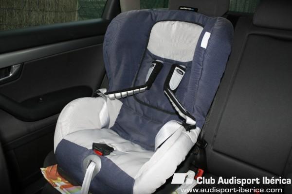

DAVIS-VAG Publicado 7 de Octubre del 2011 Denunciar Publicado 7 de Octubre del 2011 la flamante ROMER DUO PLUS ISOFIX colocada para el rey de la casa !!! Responder
