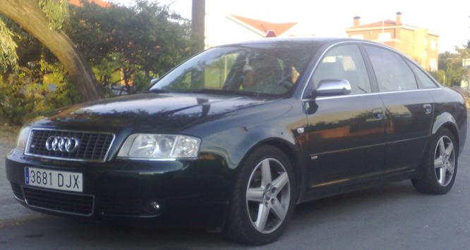

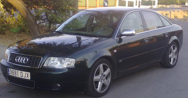

hola a todos ,os cuento, el otro dia llebe el coche a pintar y ya le cmbiaron el aceite y todos los filtros,menos el de gasoil,y cuando lo coji,le note muy raro el coche perdio fuerza.le aceleraba y no cambiaba ,como si no le entrasen las marchas se pasaba a 3500 vueltas y normalmente cambia a 2000.tambien hiba echando humo blanco,el humo se a quitado ,pero aunque no siempre ,le custa la entradsa de marchas sobre todo la 1 se pasa de revoluciones y me pega un golpe seco me lo suele hacer cuando estoy parada y salgo.me han dicho que peda ser un taco de motor.que opinais?me pegue buen susto xq notaba que el coche no hiba se me quedaba abajo ,cuando antes hiba perfecto.un saludo y gracias
