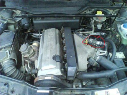

lagarto Publicado 9 de Septiembre del 2007 Denunciar Publicado 9 de Septiembre del 2007 Mirate este brico. http://www.audisport-iberica.com/foro/inde...showtopic=75058 El indice de bricos puede servir de mucha ayuda. Referente a la valvula estavilizadora de relenti, es desenchufarla, quitar los manguitos y limpiarla con spray limpiacarburadores. Te adjunto una foto de la mia. Esta en rojo Responder
