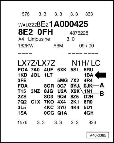

avant130 Publicado 26 de Agosto del 2007 Denunciar Publicado 26 de Agosto del 2007 hola necesito la referencia de los muelles del s-line,mi modelo es el a4 b7 tdi 140cv gracias Pásame los códigos de la hoja de identificación de tu vehiculo, que está en el libro de mantenimiento: código de la flecha. código A código B Responder
danicosta Publicado 26 de Agosto del 2007 Autor Denunciar Publicado 26 de Agosto del 2007 aki lo tienes A-OJJ B-OYJ muxas gracias Responder
avant130 Publicado 26 de Agosto del 2007 Denunciar Publicado 26 de Agosto del 2007 aki lo tienes A-OJJ B-OYJ muxas gracias Hola danicosta, me hace falta tambien el código de la flecha negra, supongo que es 1BA pero compruebalo y dime tambien de que coche hablamos y de que año es. saludos Responder
avant130 Publicado 26 de Agosto del 2007 Denunciar Publicado 26 de Agosto del 2007 Hola de nuevo danicosta . No me habia dado cuenta de que ya habias dicho el modelo de tu coche, en principio, si el código de la flecha, que te comentado antes es el 1BA, los muelles que tu quieres, es decir, tren de rodaje deportivo ( 20mm mas bajo segun ETKA ). son los siguientes: Delanteros------ 8EO 411 105 EK Traseros-------- 8EO 511 115 DL Todo esto segun ETKA. Saludos Responder
