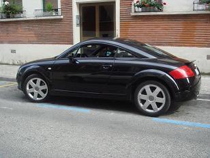

msevag Publicado 25 de Agosto del 2007 Denunciar Publicado 25 de Agosto del 2007 buenas de nuevo a todos, a ver tengo unos problemillas/dudas que quisiera solventar; 1.- Mi Opel astra con rueda 175/x/15 agarra asi como 3 veces mas que mi tt roadster 225cv que lleva delante una 225/40/18 y atras 255/35/18, segun tengo entendido los primeros tt´s salieron con problemas de estabilidad, el mio es de finales del 99, creeis que puede ser uno de eyos? los neumaticos estan recien puestos llevo delante unos ventus y atras unos dunlop sport, ademas el coche lleva suspension deportiva, no puedo entrar a mas de 40 en ninguna rotonda que no tenga el asfalto perfecto o salta el esp al instante, las llantas son de garganta como habreis visto en la presentacion del coche aun que no se si eso influira en algo, esto me tiene muy preocupado, que podra ser?? 2.- ayer justo cuando entro el coche en reserva fui a repostar y le meti unos 23 litros mas o menos y la aguja subio asta la linea de 1/2, pues bien despues de unos 55 kilometros la aguja ha bajado asta la linea que hay entre la de 1/2 y de la reserva, yo creo que ayer al repostar la aguja tuvo que subir demasiado porque no es normal que el coche me haya consumido ya unos 12 litros en 55 kilometros porque entonces a los cien que consumo me va hacer, 22-23?? seria demasiado porque vale algun que otro estrujon le he pegado pero no creo que sea para tanto. 3.- el coche en s..ta y a 120km/h va a unas 3000rpm, esto es normal verdad? esque yo creia que la s..ta iba a ser mas bien una marcha de desahogo pero veo que no. En fin a ver si podeis ayudarme por favor Un saludo Responder
AnTTonio Publicado 25 de Agosto del 2007 Denunciar Publicado 25 de Agosto del 2007 Pero si lo acabas de comprar... no lo probaste antes? 1º Los "supuestos" problemas de estabilidad eran a velocidades elevadas no a 40km/h ¿Tienes boton de ESP en el salpicadero? ¿aleron trasero? parece que si ...con lo que tu coche esta actualizado. Las llantas de 19 con 255 no ayudan nada a que el coche vaya mejor ni consuma menos. Es una medida exagerada y unido a los reglajes de suspension que lleves la conduccion puede convertiese en algo desagradable dependiendo de por donde circules. Cuidado con los suelos deslizantes y lluvia. Los distintos neumaticos en cada eje en un quattro no se tampoco hasta que punto afectara pero a mi no me gusta. 2ºPara sacar conclusiones.. llena el deposito y calcula los km que haces hasta la reserva, vuelve a llenarlo y los litros que te entren es lo que habras consumido. 3º Pues imaginate los que no tenemos 6ª............ Responder
TTowy Publicado 25 de Agosto del 2007 Denunciar Publicado 25 de Agosto del 2007 mi TT es eld e 180 cv de principios del 99 y de estabilizad no da problemas en rotondas ni en nada y eso que supero con creces lo de entrara 40 km/h. lo que si que te digo es sobre tus ruedas delanteras las ventus on baratas y tienen el dibujo similara las michelin pilot sport pero no se te ocurra con esas ruedas pisarle nunca en mojado porque no agarran un pijo. las llanatas tan grandes y las ruedas traseras lo que hacen es restar velocidad punta. lo de las revoluciones mi coche en 5 a 100 se ponia a 6000 rpm, ovio estaba roto el cuenta revoluciones, yo cuando lo compre lo vi y se lo dije al vendedor y esta semana ya por fin me lo arreglaron, tu si como as dicho lo acabas de comprar te lo tiene que arreglar el vendedor. Responder
