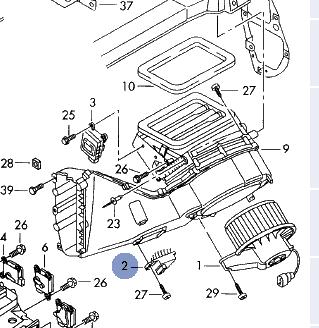

jcarballo2 Publicado 25 de Agosto del 2007 Denunciar Publicado 25 de Agosto del 2007 Es la termoresistencia de las velocidades del ventilador, la que tiene un disipador de aluminio encima con muchas puntas de aluminio, esta al lado del ventilador. Responder
inacito Publicado 26 de Agosto del 2007 Autor Denunciar Publicado 26 de Agosto del 2007 (editado) Es la termoresistencia de las velocidades del ventilador, la que tiene un disipador de aluminio encima con muchas puntas de aluminio, esta al lado del ventilador. Esto que esta con un 2? En ETKA me pone que vale casi 200 eurazos, como puedo comprobar que es eso? Saludos Editado 26 de Agosto del 2007 por inacito Responder

inacito Publicado 26 de Agosto del 2007 Autor Denunciar Publicado 26 de Agosto del 2007 Comprobando que llegue corriente. Si el problema está aquí es posible que a velocidad máxima (corriente directa) funcionara. Suerte. He sacado el regulador del ventilador, una cosa que tiene justo a la izquierda del ventilador y eso es lo que se ha quemado (Se ve que esta quemado y huele a quemado) lo que no se es si esta el cable roto tambien, porque el conector esta un poco chamuscado en una de las 3 conexiones que tiene. Tengo que hacerme con un polimetro y ver si llega corriente. Conoceis algun desguace donde pueda encontrar la pieza? la referencia de la pieza es 4B0 820 521. Gracias y un saludo Responder
