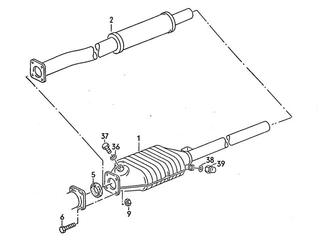

auditron Publicado 28 de Agosto del 2007 Autor Denunciar Publicado 28 de Agosto del 2007 Pues la gasolina no se cual le hecha, aunque me ha dicho que de vez en cuando le hecha el aditivo por lo del plomo. Catalizador creo que si lleva, porque una vez nos agachamos debajo del coche y lo vimos (o por lo menos algo que creimos que era el catalizador, poeque es igual). El coche ademas si tiene ABS, pero no se si de serie, y me parece, pero no lo se seguro porque él lo compro de segunda mano, que vino importado de alemania. Acerca de lo del cambio de estética, el suyo ya viene con el restyling, es decir, el salpicadero con los relojes de temperatura y presión de aceite, y amperímetro, tipo avión, cuatro elevalunas, climatizador, en el check control sale algo parecido al airbag, aquipo de sonido con tomas para auriculares, antinieblas, salidas de aire atrás, y los asideros de las puertas para abrir estan integrados en la carroceria, no como en la foto. Haber si le puedo hacer fotos para que lo veais. Muchas gracias a todos por vuestros comentarios, y haber si algún guru del foro nos ayuda!! Saludos! Responder
5cilindros+ Publicado 19 de Diciembre del 2007 Denunciar Publicado 19 de Diciembre del 2007 Si algo no kiere el catalizador es plomo. Salu2 Responder
Borja_racing Publicado 19 de Diciembre del 2007 Denunciar Publicado 19 de Diciembre del 2007 puede que no fuera el catalizador, los 1.8 y 2.2 llevan un cortafuegos muy similar a un catalizador, es mas, a dos mecanicos que les pregunte con mi coche en el elevador para ver que decian me dijeron, si ese aparato de ahí es el catalizador, yo me hice el tonto y pasé de discutir . (uno de ellos era el que me cambió las gomas, y me pareceria normal, pero el otro es un mecanico bueno bueno y me quede un poco... estos coches ya no los conoce mucha gente por desgracia ) Responder
Tolo Publicado 19 de Diciembre del 2007 Denunciar Publicado 19 de Diciembre del 2007 Si lleva catalizador será parecido a la pieza Nº1 y si no lleva la pieza se parecerá a la nº2. :clap1: Responder
CeLrRaC Publicado 19 de Diciembre del 2007 Denunciar Publicado 19 de Diciembre del 2007 Uff que lío! El mío está matriculado en diciembre del '90 y es un 2,2E KU-2. En la tapa de la gasolina pone que admite 98, i alguna mas creo. Ya lo miraré. SI le meto 95, va... pero tira menos. Lo que si que no tiene es catalizador, ya que con mi mecánico lo buscamos y, efectivamente, solo había el famoso cortafuegos. Yo he desguazado uno igualito al mío. Y casi hermano por matrícula y el motor era el mismo. Ambos eran los que tenían el pack de llantas, maderas, ABS, etc. y matriculados en España. Si el tuyo es importado, igual si que ya montaba un motor mas moderno. Si le puedes hacer 4 fotos al motor, seguro que nos sacas de dudas :clap1: Un saludo! Responder
