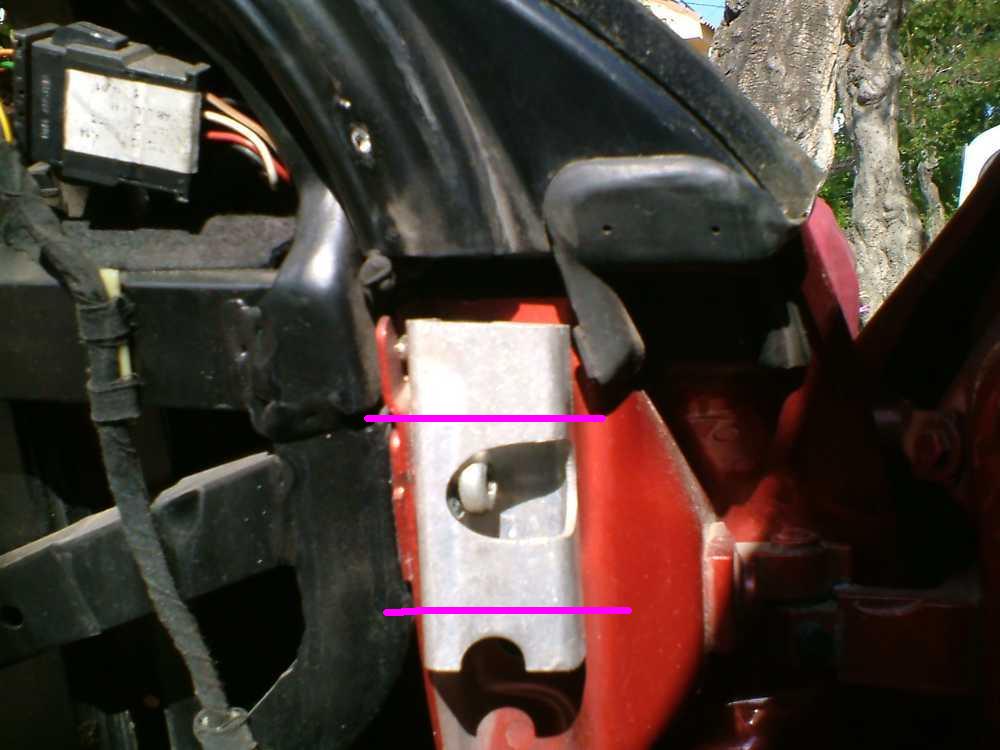

iQ5 Publicado 8 de Octubre del 2007 Denunciar Publicado 8 de Octubre del 2007 (editado) En mi caso, el problema lo tenia con la ventana del conductor. El cristal es guiado por dos piezas (una a cada lado del cristal), en ambos casos se trata de la misma referencia. Comprobado in-situ ayer domingo cuando realice la substitución. Lo que ya no te puedo confirmar es si la ventana del acompañante utiliza las misma pieza o no. Si alguien lo hace sobre todo que siga las instrucciones de Jose Juan y marque perfectamente la posición de las cuñas de aluminio al desmontar el marco de la puerta, que las marque por lo menos por dos sitios, marcando tanto la cuña como la chapa interior de la puerta ya que estas piezas son las encargadas de ajustar el marco de la puerta al coche. Teniendo en cuenta esto, lo de la alineación del cristal y que tenga mucha paciencia para desmontar los conectores del evalunas electrico (te puedes ayudar con dos destornilladores planos pequeñitos para abrir las pestañas de los conectores y un pequeño espejo y linterna para poder ver bien y nunca nunca tirar del cable) el resto de las operaciones son sencillas. Me olvidaba, para desmontar los cables del evalunas es mas facil extraer toda la piña del evalunas que solo esta engancha por cuatro pestañitas visibles claramente. Editado 8 de Octubre del 2007 por iv@n Responder
