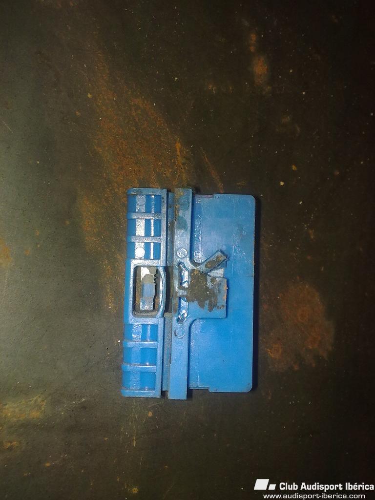

manolodelano Publicado 6 de Septiembre del 2011 Denunciar Publicado 6 de Septiembre del 2011 (editado) Yo tambien soy victima de esa pieza de plastico que es una m****, tambien tengo que conseguirla, ya sea pegandome en Audi o en desguaces... de momento la he reparado provisionalmente, he visto en este post otro que tambien lo ha reparado, la idea es la misma mas o menos. Advierto que con mi pieza el elevalunas no baja hasta abajo y sube encajando en la goma, pero no hace tope final por poquito, por que el mismo saliente donde encaja el tenton es el tope de final de recorrido contra las poleas.... tocate los c***, asi que al poner esto cambias los topes de parada y quitas algo de recorrido, abajo se nota mas que arriba. La pieza que he visto que han reprado mas atras, no se si los tronillotos pegaran contra la pieza de la polea a la hora de hacer tope, y se dañe la polea... q ento0nces si que hay cambiar todo... bueno pongo foto de mi aplique. Editado 6 de Septiembre del 2011 por manolodelano Responder
manolodelano Publicado 6 de Septiembre del 2011 Denunciar Publicado 6 de Septiembre del 2011 Otra foto mas Responder
manolodelano Publicado 6 de Septiembre del 2011 Denunciar Publicado 6 de Septiembre del 2011 (editado) y como se ve, siempre se rompe por aqui. Y es que como no se va a romper esta m****... es superpequeño y delgado para una luna grande de un 3 puertas... en fin... Editado 6 de Septiembre del 2011 por manolodelano Responder
