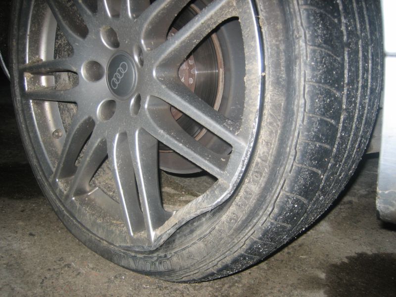

Netfx Publicado 28 de Agosto del 2007 Denunciar Publicado 28 de Agosto del 2007 Pues he estado a punto de pegarme un hostión... no se que c*** ha pasao pero el neumático de la rueda trasera izquierda se ha destalonado cuando estaba dando una curva de derechas. He pasado a 140 y el coche me ha hecho un raro al cojer un socabón del asfalto (socab*** mejor dicho) y se me ha cruzado el coche, le he pegado volantazo y me he quedado mirando patrás. Suerte que era un doble carril en subida e iba por el carril de dentro pero he acabado en el otro sentido y suerte que en ese mismo momento no pasaba nadie. Yo pensava que habia pinchado y por eso se habia destalonado al cojer la curva pero la sorpresa me la he llevado cuando me llama el del taller donde he dejado la rueda y me dice que la goma no estaba pinchada y que lo que si que ve es que la llanta esta un poco deformada. Y ya me he puesto de mal rollo con el tema de las réplicas. No se si pensar si ha sido mala suerte, o que las llantas son una m****, o que si se ha doblado después de destalonarse o yo que sé. Las llantas tienen 15.000km y no les he dado ningún toque y los neumaticos de atrás estan casi nuevos. Se las compré a una empresa colaboradora del foro y me dijo que eran de muy buena calidad y tal y qual... no sé. Alguien ha tenido experiencias similares con replicas? Responder

albernunez Publicado 28 de Agosto del 2007 Denunciar Publicado 28 de Agosto del 2007 Bueno, lo importante es que estás bien y que lo del coche no es nada grave tampoco. El tema de las réplicas, pues depende. Pero viniendo de una empresa colaboradora, apostaría a que las llantas son de calidad. Me parecería absurdo venderlas a través de un foro que el comprador puede utilizar para contar si las llantas no son buenas. Todo esto desde mi desconocimiento, claro. Responder

Netfx Publicado 28 de Agosto del 2007 Autor Denunciar Publicado 28 de Agosto del 2007 Lo que no entiendo es como c*** se ha podido destalonar la goma, he dado esa curva trazando igual a mas de 160 y nunca ha pasado nada. No sé igual estaba baja de presión o algo, pero las hinché con nitrógeno hace 5000 Km. Me recomendais cambiar el neumático o dejo el mismo? Responder

Sali Publicado 28 de Agosto del 2007 Denunciar Publicado 28 de Agosto del 2007 puede ser que del golpe con el socabon se desllantase el neumatico y de ahi perder todo el aire de golpe. Responder
Spider Cerdo Publicado 28 de Agosto del 2007 Denunciar Publicado 28 de Agosto del 2007 Si la carretera esta tan mal como dices, mejor que no pases a 160 por ella, digo yo.... Lo importante es que no te hayas hecho daño. Si la carretera esta en tan mal estado, haz fotos y denuncia administrativa al ayuntamiento que este encargado de su mantenimiento. Es posible, que tras largo tiempo (sobre los 2 años viene a rondar...) consigas cobrar los gastos de reparación y los pocos daños que hayas podido tener. Sobre lo de las réplicas... pos la verdad es que a mi no me hacen demasiado gracia... prefiero esperar y comprarmelas originales, y si no hay mosca, dejarlas como están (piensa que por una tonteria ASÍ, te puedes matar). Que tengas tan poco perfil, tampoco creo que sea lo más recomendable para carreteras con socabones (creo yo...) Responder
rusito Publicado 29 de Agosto del 2007 Denunciar Publicado 29 de Agosto del 2007 que sea una llanta replica no implica mala calidad pues replica es eso replica una imitacion de la original, yo lleve en el A3 replicas de las antiguas rs4 y eran de la marca mille milgia, que no es mala para nada para mi que es debido al bache que pillaste Responder
Jade Publicado 29 de Agosto del 2007 Denunciar Publicado 29 de Agosto del 2007 supuestamente las llantas de aleación NO se doblan, es digamos imposible, antes de doblar rompen, sin embargo las de acero (es decir tapacubos, que tenemos la suerte de que ningun audi las puede llevar) primero doblan y luego rompen con el consiguiente peligro de que no te des cuenta pero llevas una llanta de acero doblada y el coche te pinche en el momento mas inoportuno SI se doblan las llantas de aleacion. Seguro q si busco encuentro algunas fotos q he hecho d llantas muyyy jodidas q no han llegado a partir. Responder
Netfx Publicado 29 de Agosto del 2007 Autor Denunciar Publicado 29 de Agosto del 2007 supuestamente las llantas de aleación NO se doblan, es digamos imposible, antes de doblar rompen, sin embargo las de acero (es decir tapacubos, que tenemos la suerte de que ningun audi las puede llevar) primero doblan y luego rompen con el consiguiente peligro de que no te des cuenta pero llevas una llanta de acero doblada y el coche te pinche en el momento mas inoportuno SI se doblan las llantas de aleacion. Seguro q si busco encuentro algunas fotos q he hecho d llantas muyyy jodidas q no han llegado a partir. Pues hoy iba a pedir otra llanta al proveedor al que se las compré pero parece que hayan desaparecido. Alguien sabe algo de 'Haupt Tunning' es una de las empresa colaboradoras del foro. Les llamo a un mobil que tenia y sale el contestador y en los fijos sale un mesaje de telefonica diciendo que no hay ninguna linea con esa numeración. No sé, estuve en contacto con ellos hace 2 meses. Alguien sabe algo? Responder
Spider Cerdo Publicado 29 de Agosto del 2007 Denunciar Publicado 29 de Agosto del 2007 (editado) No digo que todas las llantas réplica sean malas (si las tuyas eran unas mille miglia seguro que no lo eran). El problema es que a no ser que vayas a parar a marcas conocidas (como hiciste tu, Rusito ), es bastante parecido a un loteria. Vete a saber lo que te puede tocar. Las llantas de aleación si que pueden llegar a doblarse, aunque no tienen tanta torsión como una de acero. Editado 29 de Agosto del 2007 por Spider Cerdo Responder
