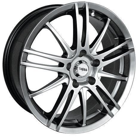

Anntuann Publicado 29 de Agosto del 2007 Autor Denunciar Publicado 29 de Agosto del 2007 Muchas gracias por vuestras opiniones, la decision esta tomada asi q me pasare a pedirlas la semana q viene. Esta es la llantita q le voy a calzar TARGA TWIN STAR 7 x 17" Ys me comentareis q os parece Un saludo Responder

A3POWER Publicado 29 de Agosto del 2007 Denunciar Publicado 29 de Agosto del 2007 Quetal Anntuann Esta muy maja la llanta......te quedara muy bien seguro!!!!! Aunque yo soy partidario de las llantas de origen,son las mas acordes al coche pero para gustos colores. Cuando las tengas puestas dejate caer unas fotos y unas impresiones de como va el coche con esos rodillos nuevos ok Saludos!! Responder
