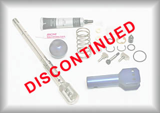

supernafamacho Publicado 6 de Septiembre del 2007 Autor Denunciar Publicado 6 de Septiembre del 2007 Mi short shifter es este y si te fijas lo que parece un pomo es un contrapeso Responder

Simon Publicado 9 de Septiembre del 2007 Denunciar Publicado 9 de Septiembre del 2007 Mi short shifter es este y si te fijas lo que parece un pomo es un contrapeso Que curioso el contrapeso no me he enterado bine del montaje, pero es algo que terminaré haciendo, conmás info claro. PD: que es eso el espaciador? PD: la cinta térmica esa es muy cara No es muy dificil de cambiar El espaciador es este, y va montado entre el colector de admision y el bloque para que no se caliente tanto el colector de admision porque debe ser de un material aislante La cinta termica no me acuerdo cuanto te dije que me habia valido pero sobre 60-70€ y es de esta marca Responder
