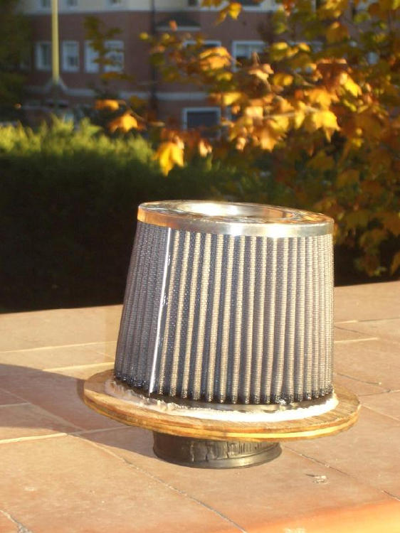

JGG Publicado 24 de Noviembre del 2004 Autor Denunciar Publicado 24 de Noviembre del 2004 Yo nunca he tenido problemas de caudalimetro diferentes al resto por los filtros de sustitucion. El Golf 4 gti ha llevado durante mas de 85.000 km un K&N y nunca dio problemas, le cambie el caudalimetro con algo mas de 100.000 km hace unos meses y ya llevaba el filtro de serie. En cuanto al S3, justo el primer dia que quede con ssgti en el CDV para sustituir la DV y meterlo en el banco, hace casi año y medio, se jodio el caudalimetro .... lo pusieron nuevo con la supergarantia y volvi a quedar en el CDV para ver como andaba el coche, la primera curva dio 246 cv y una semana despues dio 253 con el K&N y el escape intermedio y trasero de MTM, desde entonces lo lleva puesto hasta hace unos 10.000 km +- que llevo el TTDA y de momento no he tenido el mas minimo problema con el caudalimetro y van ya unos 45.000 km :o Hace unos dias limpie el TTDA, anda que no tenia m**** :o pero el interior estaba impecable :o y nada de grasa en el caudalimetro. Tengo unas fotillos que ademas pueden servir para que algun propietario primerizo de estos filtros sepa como hacerlo y entienda mejor lo que es un TTDA, basicamente, un Kit de admision directa "envuelto" en un cilindro aislado, ya las pondre. Saludos Responder

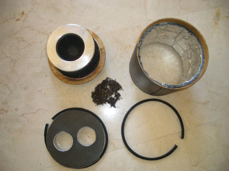

JGG Publicado 26 de Noviembre del 2004 Autor Denunciar Publicado 26 de Noviembre del 2004 JGG: Has encontrado algun hueco para meter las mangueras en el S3?Parece que el TT queda algo mas de hueco.... por cierto recomendais el TTDA para un motor de serie?(por poco tiempo...),no sera mucha presion para el turbo? Queda menos espacio que en el tt pero se pueden instalar, una manguera pasa por donde va la toma del airbox original y la otra por detras de la bateria aunque fue imposible dejarlas de frente ya que el intercooler lo impide. En cuanto a presiones no debes preocuparte ya que una repro para el S3 puede subir un 0,2 -0,25 bar la presion del turbo, el TTDA no se al final cuanto ayudara a aumentar esa presion hasta que haga los logs, pero en cualquier caso nada preocupante. Si consiguiese llegar a los 1.5 bar de presion maxima manteniendo 1 bar hasta casi el corte seria el tio mas feliz del mundo como me imagino estara el mamon de Otto69 con su cuca o algun Jettabt con patucos de 19 Bueno, pos aqui tengo las fotos del TTDA que he limpiado por primera vez ..... anda que no tenia m**** el puñetero Os pongo unas cuantas y cuando termine aviso Aqui el invento de steve desmontado .......... un kit de admision directa K&N dentro de un cilindro de madera aislado, con dos tapas, una con doble salida para tomar aire del exterior y otra donde va atornillado el K&N, lo del centro es el monton de m**** que ha salido en la primera sacudida Responder

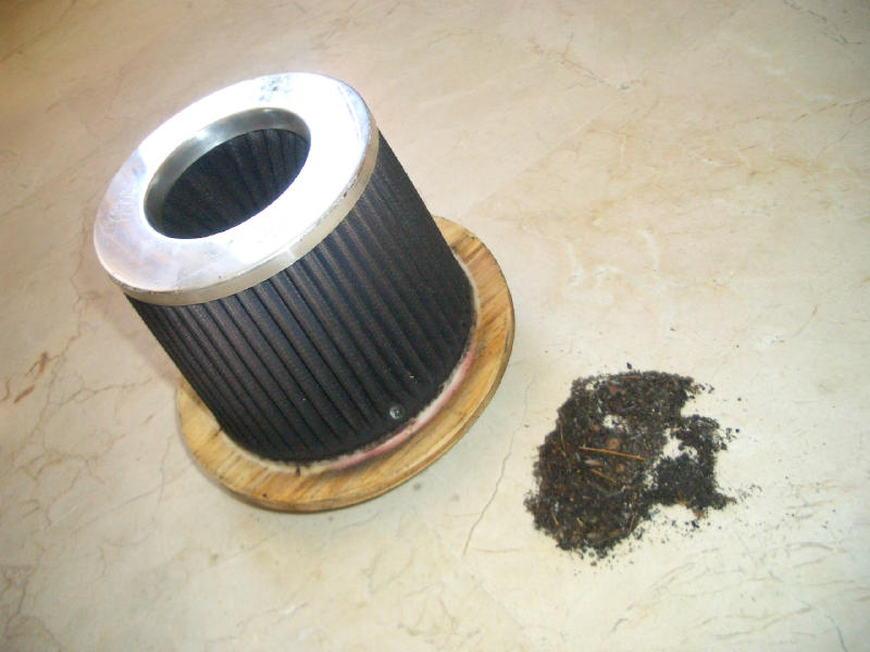

JGG Publicado 26 de Noviembre del 2004 Autor Denunciar Publicado 26 de Noviembre del 2004 En principio el K&N lleva tres o cuatro tornillos que lo sujetan a la tapa, se quitan para retirar el filtro y poder limpiarlo mas comodamente, pero en mi caso lo reforze con unos mas largos y una tira de pega-todo de ese blanco por lo que no he querido quitar la tapa y he preferido protegerla de las 4 posibles gotas de agua que le pudieran caer antes de despegar y volver a pegar. Primero retiras lo gordo sacudiendolo un poco o con ayuda de un pincel pero que no sea muy duro para no dañar el "algodon" del filtro. Como veis sale una buena cantidad y el filtro esta negro de m****, que diria Luis Aragones Responder

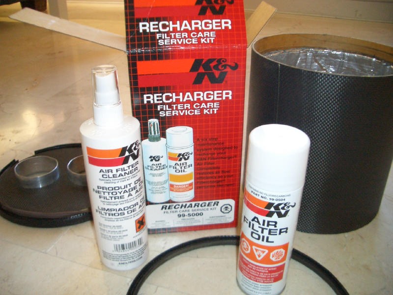

JGG Publicado 26 de Noviembre del 2004 Autor Denunciar Publicado 26 de Noviembre del 2004 Una vez retirado lo gordo rocias el exterior del filtro con el desengrasante del kit, recomiendan dejarlo durante unos 10 minutos actuando antes de limpiarlo Responder

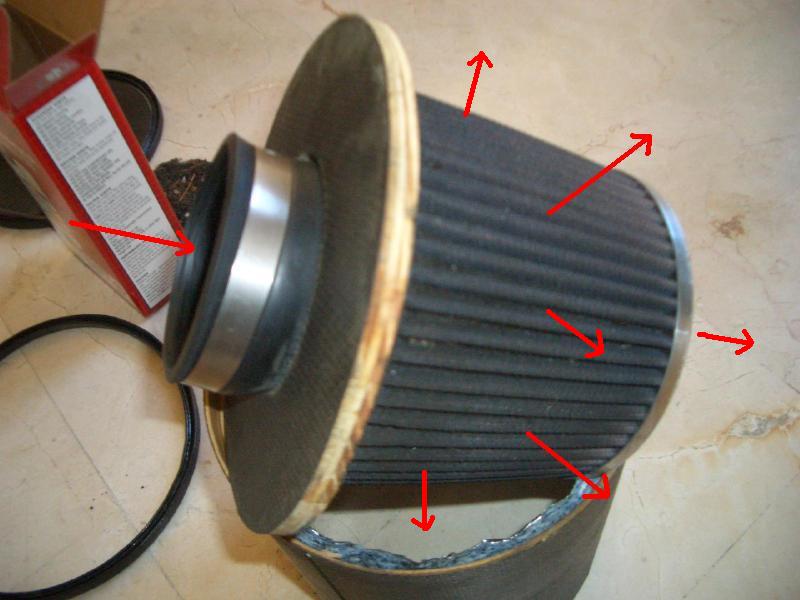

JGG Publicado 26 de Noviembre del 2004 Autor Denunciar Publicado 26 de Noviembre del 2004 (editado) Luego con la ducha y agua muuuuu caliente le pegas por dentro para sacar todo, siempre de dentro a fuera, yo repito la limpieza dos veces para dejarlo perfecto y una vez secado si ha quedado algun jodio mosquito lo saco con unas pinzas o baston de algodon. Editado 26 de Noviembre del 2004 por JGG Responder
JGG Publicado 26 de Noviembre del 2004 Autor Denunciar Publicado 26 de Noviembre del 2004 Este es el resultado, de color blanco. una vez que se haya secado por completo se coge el aceite rojo del kit y se le pega una sola pasada a todo el "algodon" del filtro por la zona exterior, pero sin pasarse, se trata de darle algo de color rojizo al algodon y no de bañarlo en aceite Responder
JGG Publicado 26 de Noviembre del 2004 Autor Denunciar Publicado 26 de Noviembre del 2004 Se vuelve a montar todo de nuevo y a seguir "tronando" con el TTDA otros 10.000 km +- Chimpun Saludos y espero le sirva a alguien Responder
