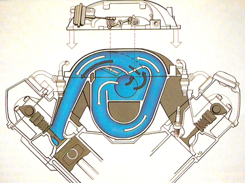

Los motores de inyección no llevan mariposas, como en los coches de carburación, y en el V6 sólo hay unas que regulan el paso del aire hacia los tubos de la admisión variable. Mira la figura.

Pues al parecer los V6 2.6 y 2.8 utilizan la misma carcasa y forma para el colector de admision, pero por dentro son diferentes.
El dibujo que pone platinos corresponde al colector del 2.8 con admision variable
Sin embargo el 2.6 por dentro no tiene absolutamente nada, ni mariposas ni nada, simplemente un difusor de plastico que hace que el aire rebote y se vaya por los conductos de aluminio, por eso el 2.6 si que lleva las dos mariposas grande y pequeña como cualquier coche corriente, y son los topecitos que se notan en el pedal.

Si lo comparais con el dibujo de platinos vereis que el colector del 2.6 no lleva ningun varillaje para abrir mariposas interiores (MARCADO EN ROJO), porque no tiene jod**!! y yo las quiero!! por eso en el 2.8 se consiguen mas caballos con el mismo consumo!! voy a buscar el colector de admision del 2.8 y ponerselo a mi 2.6 pero ya.

Los colectores de 2.6 y 2.8 son identicamente identicos, plug & play que se suele decir, lo unico el tema de abrir las mariposas si son mecanicas se engancha el cable y au, si son electricas se coje la centralita del 2.8 y se conecta.
