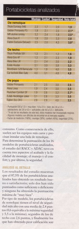

carzapa Publicado 29 de Agosto del 2007 Denunciar Publicado 29 de Agosto del 2007 Esta es la segunda: Responder

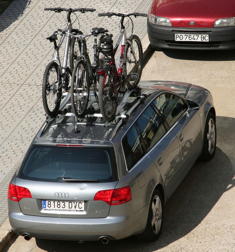

carzapa Publicado 29 de Agosto del 2007 Denunciar Publicado 29 de Agosto del 2007 Y por último, te cuento mi experiencia personal: Yo uso portabicicletas de techo, pero es que tampoco tenía otra opción. Mi plaza de garaje está muy justita de largo, y no puedo asomar el coche fuera de ella, porque dificultaría mucho las maniobras de otros usuarios, así que si instalara portabicicletas de portón o de bola, cada vez que entrara al garage tendría que desmontar no solo las bicicletas, sino también el, portabicicletas. Tengo tres portabicicletas Thule ProRide 591, de los que suelo tener instalados habitualmente dos, y en ocasiones le añado el tercero. Trasporto las bicicletas con frecuencia, por lo que solo los desmonto ocasionalmente para viajes largos sin bicicletas. En esos casos lo que desmonto es el conjunto de barras transversales y portabicicletas, todo en una sola pieza. La operación me lleva, ya sea para desmontar el conjunto o para montarlo de nuevo, poco más de un cuarto de hora. Con un poco de práctica, he aprendido a desmontarlo todo yo solo sin ayuda, y sin poner en riesgo el techo del coche. En cuanto a los portabicicletas en si, estoy muy satisfecho con ellos. Las bicicletas van bien sujetas y durante el transporte no se producem ruidos mecánicos de ningún tipo. Los ruidos aerodinámicos dependen de la velocidad, pero hasta unos 140 Kmts./hora solo hay un suave silbido que no se percibe si se lleva algo sonando en el equipo de radio. Pero hay que tener en cuenta que llevo los cristales dobles, lo que sin duda ayuda a disminuir el ruido. Hay que tener cuidado, ya que una vez en marcha es fácil olvidarse de lo que se lleva encima. Yo ya me metí una vez bajo un cobertizo de aparcamiento con dos bicicletas encima, aunque por fortuna las consecuencias fueron menos graves de lo que podrías imaginar. El subir y bajar las bicicletas no es problemático, y se hace también sin riesgo para el coche. Tan solo para la bicicleta central se hace aconsejable aparcar junto a un bordillo alto para llegar mejor. Por supuesto la altura de la persona influye en la dificultad para subirlas y bajarlas, Yo mido 1.83 m. En lo que si se nota la mala aerodinámica de la solución es en el consumo. Con las bicicletas encima, y a velocidades de unos 140 Kmts./hora, estimo que el consumo sube entre un 20 y un 25%, y a mayor velocidad, más incremento. Incluso con los portabicicletas, pero sin bicicletas, el consumo en esas condiciones suble no menos de un 10 o 15%. Espero que esta información te sea de utilidad. Un saludo. Responder
