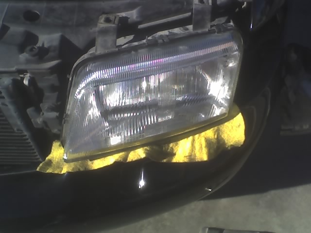

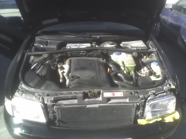

joe Publicado 18 de Enero del 2008 Denunciar Publicado 18 de Enero del 2008 Pues nada, como ya no me aguantaba he aprovechado el dia soleado q ha salido para hacer el trabajito. Decir q me he pasado por mercadona antes para pillar un par de microfibras y una botella de cristasol (para el vidrio solo claro) El resultado ha sido bastante satisfactorio, aunque mis faros estan bastante deteriorados y creo q solo pulirlos los dejaria como nuevos (tienen unas motitas q no se van con el cristasol pq estan como incrustadas) El interior cromado solo lo he "microfibreado" , esto es le he pasado una microfibra limpia sin ningun liquido y se han quedado bastante bien tambien. Todo esto lo he hecho en un par de horas largas y creo q ha valido la pena. Ahora a esperar a la noche para ver si la mejora en iluminacion se aprecia tb. Un saludin joe P.D. Perdon por las fotos pero es q mi movil no da para mas La primera es el faro acabado de limpiar y en la segunda se deberia ver el faro de la derecha limpio y el de la izqda aun sin limpiar (aunque por el reflejo de la luz del sol no se ve bien) Responder
Ferx Publicado 18 de Enero del 2008 Denunciar Publicado 18 de Enero del 2008 Pues nada, como ya no me aguantaba he aprovechado el dia soleado q ha salido para hacer el trabajito. Decir q me he pasado por mercadona antes para pillar un par de microfibras y una botella de cristasol (para el vidrio solo claro) El resultado ha sido bastante satisfactorio, aunque mis faros estan bastante deteriorados y creo q solo pulirlos los dejaria como nuevos (tienen unas motitas q no se van con el cristasol pq estan como incrustadas) El interior cromado solo lo he "microfibreado" , esto es le he pasado una microfibra limpia sin ningun liquido y se han quedado bastante bien tambien. Todo esto lo he hecho en un par de horas largas y creo q ha valido la pena. Ahora a esperar a la noche para ver si la mejora en iluminacion se aprecia tb.Un saludin joe P.D. Perdon por las fotos pero es q mi movil no da para mas La primera es el faro acabado de limpiar y en la segunda se deberia ver el faro de la derecha limpio y el de la izqda aun sin limpiar (aunque por el reflejo de la luz del sol no se ve bien) jeje, buen trabajo, seguro que a la noche lo notas . Al pasarle el paño a lo cromado, ¿salía mucha porquería en el paño?. A mi me salía la mucha. salu2 Responder
