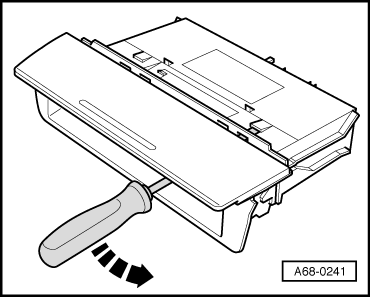

queroseno Publicado 31 de Agosto del 2007 Denunciar Publicado 31 de Agosto del 2007 Hola chicos, Pues tal y como leeis en el título del post, ha sido volver de vacaciones, volver a sentarme en mi culohuevo y tachán! sorpresa! el compartimento guardaobjetos que hay encima del cenicero y debajo del clima no cierra. Todavía tengo que preguntarle a mi hermana qué es lo que ha hecho pero todo apunta a que lo ha forzado y se ha cargado el muelle. A ver si alguno de vosotros me podeis dar una solución del arreglo que tiene, sobre todo explicarme el funcionamiento para ver como funciona este sistema y entender qué piezas lleva y como interactuan. Igual unas fotos del etka ayudan... Bueno muchas gracias y a ver si se puede arreglar o lo tengo que cambiar entero. Hola, te pongo como desmontar el compartimento ese, ASI podras ver el macanismo a averiguar que le ha pasado Portaobjetos/cubiertas Portaobjetos en la parte central del cuadro de instrumentos: desmontar y montar ‒ Abrir la tapa del portaobjetos. ‒ → Introduzca un pequeño destornillador en los dos taladros externos de la parte superior del portaobjetos. ‒ Desbloquee cuidadosamente las lengüetas de sujeción y extraiga al mismo tiempo el portaobjetos de la parte central del cuadro de instrumentos. S2 Responder

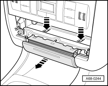

queroseno Publicado 10 de Septiembre del 2007 Denunciar Publicado 10 de Septiembre del 2007 Hola, primero tendras que desmontar el portaobjetos superior como indico un poco mas arriba del hilo, y para desmontar el cenicero ‒ → Desbloquear las dos lengüetas de sujeción y extraer el cenicero -flechas-. ‒ Desacoplar la conexión eléctrica. S2 Responder

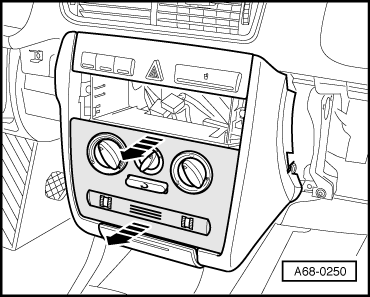

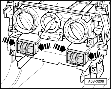

queroseno Publicado 11 de Septiembre del 2007 Denunciar Publicado 11 de Septiembre del 2007 Yo esque no tengo el portaobjetos ese. Entonces supongo que no tendras clima Te pongo otra imagen haber si se parece mas al modelo de tu coche. Portaobjetos/cubiertas Cenicero en la parte central del cuadro de instrumentos: desmontar y montar Vehículos con portaobjetos: ‒ Desmontar el portaobjetos en la parte central del cuadro de instrumentos => pág. 68-25 Vehículos con aire acondicionado y radio "symphony" o pantalla de navegación: ‒ Desmontar la unidad de manejo e indicación -E87: => Calefacción, aire acondicionado; Gr. rep. 87 Vehículos sin aire acondicionado con calefacción de asiento: ‒ → Desencajar la moldura para el mando de la calefacción. ‒ → Desmontar el conmutador de la calefacción de asiento -flechas-. ‒ Desacoplar las conexiones eléctricas. Todas las versiones: ‒ → Desbloquear las dos lengüetas de sujeción y extraer el cenicero -flechas-. ‒ Desacoplar la conexión eléctrica. A ver si hay suerte si no dime modelo exacto de coche y año y miraremos como se desmonta S2 Responder
