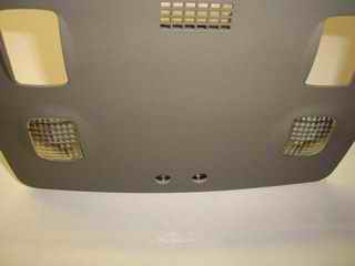

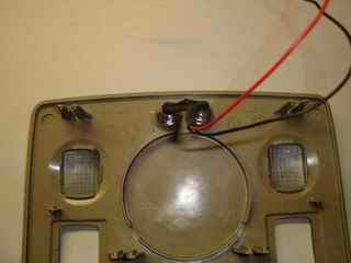

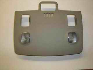

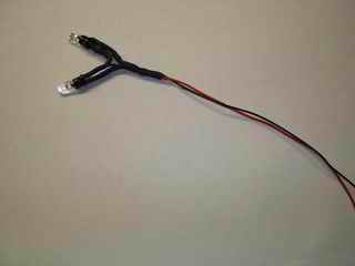

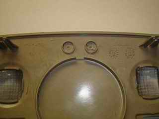

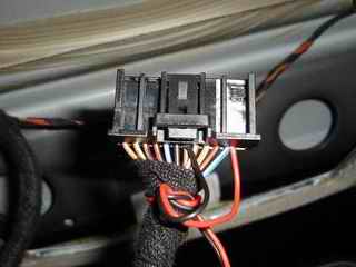

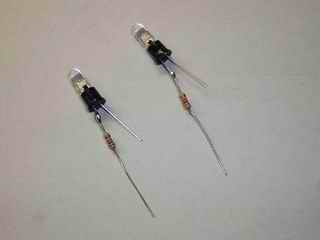

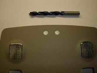

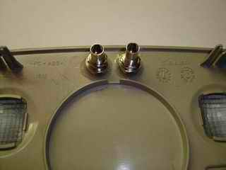

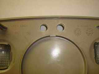

Rittmeister Publicado 31 de Agosto del 2007 Denunciar Publicado 31 de Agosto del 2007 (editado) Hola a tod@s !!! He aqui mi primer brico, trata sobre una manera más de poner los Leds rojos al plafón central del techo para que nos ilumine la consola central y la palanca del cambio de marchas. El primer paso es sacar el plafón, ayudandomos de un destornillador plano para separarlo del techo con cuidado. Aqui lo tenemos En la parte posterior encontramos marcados los lugares donde van colocados los dos diodos Led, con una broca muy fina hacemos un agujero pasante justo en el centro de donde va situado cada diodo Led. Ahora por la cara anterior del plafón y con una broca para madera de 8mm hacemos los dos agujeros, es recomendable utilizar una broca para madera, también conocidas como brocas de tres puntas, pues a parte de permitirnos realizar el agujero totalmente centrado nos lo hará completamente limpio y apenas tendremos que pulirlo posteriormente. Volvemos a la parte posterior del panel y ahora con la ayuda de una pequeña escofina o con la Dremel rebajamos los salientes circulares que tenemos alrededor de los agujeros, intentamos dejar el plástico lo mas enrasado posible de cara a poder colocar correctamente las dos mirillas Led. Estas mirillas tienen la particularidad que en su parte frontal llevan una lente que aparte de darnos un acabado mas profesional hacen que la luz se concentre mejor. Las colocamos cuidadosamente con tres o cuatro gotitas de Loctite en su posición definitiva, estar atentos a que esten en su posición correcta, a través del agujero de 8mm solo se deberá ver la superficie de la lente de 9mm, no debe poder verse la carcasa metalica de la mirilla Led. Una vez seco el Loctite, rodeamos la base de la mirilla con el plafón con un buen cordón de Araldit y lo dejamos secar todo el tiempo que indiquen las instrucciones del mismo.... Mientras tanto preparamos ya el circuito de Leds, consiste en dos diodos Led rojos de alta luminosidad conectados en paralelo, hay que soldar al ánodo (positivo) de cada uno de los Leds una resistencia limitadora de aproximadamente 1KOhm. Lo conocereis porque el terminal del Led es un poco mas largo (positivo) y si os fijais tambien podreis ver que hay una parte de la base del Led que tiene un pequeño rebaje, en este caso el terminal que esta mas cerca del rebaje es el cátodo (negativo). Es muy importante colocar los pequeños tapones negros de plástico que vienen con las mirillas en los terminales de los Led antes de soldarlos. !!! Soldamos dos cables, uno rojo uniendo los dos terminales libres de las resistencias y otro negro que unirá los cátodos de los Led, estos dos cables serán el cable positivo y el cable negativo que conectaremos al conector del plafón. Acabamos el circuito de Leds protegiéndolo con tubo termorretráctil. Ahora colocamos los Leds en los portamirillas, presionando fuertemente por el borde de los tapones negros hasta que queden bien sujetos. Aquí vemos el acabado final del plafón, tan solo serán visibles desde el exterior las lentes de las mirillas Led. Ahora toca desmontar la base del plafón del techo, la quitamos desatornillando los dos tornillos que tiene en su parte anterior y tirando de ella con cuidado. Despues desconectamos el conector múltiple presionando sobre la lengüeta del mismo. Ahora desmontamos el conector presionando con un pequeño destornillador una pestañita que tiene en un lateral mientas desplazamos de lado la otra mitad del mismo. Aqui tenemos ya el conector desmontado, tan solo tendremos que pelar un poco los cables que van a los Leds y apoyarlos con dos contactos del conector. En este caso el cable rojo de los Leds al Terminal 2 del conector (cable azul y blanco) y el cable negro de los Leds al Terminal 6 (cable marrón). Previamente y antes de conectar los cables habremos pasado los mismos a través del agujero anterior de la base del plafón del techo (el rectangular situado encima mismo de la ubicación de los Leds), pues este va intercalado entre el plafón y el conector. Cuidadosamente volvemos a poner la otra mitad del conector desplazandola lateralmente sobre sus guias intentando en todo momento que los cables no se muevan y hagan un buen contacto con su terminal correspondiente. Una sugerencia es que previamente enrosqueis bien los hilillos de los cables para que no se os escape ninguno y os hagan contacto con el terminal adyacente. Aqui vemos el conector ya con sus dos nuevos cables conectados. Tan solo queda volver a atornillar la base del plafón y montar el plafón con los nuevos Leds El resultado es este !!! Espero que os sirva de ayuda y os animeis a montarlo, pues realmente queda muy xulo !!!! Un saludo !!! Editado 1 de Septiembre del 2007 por Rittmeister Responder

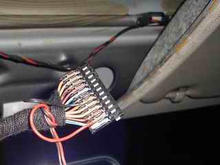

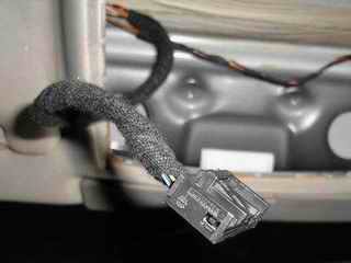

Rittmeister Publicado 2 de Septiembre del 2007 Autor Denunciar Publicado 2 de Septiembre del 2007 (editado) Sí, os confirmo que haciendo las conexiones indicadas, los Leds se encienden tanto al poner las luces de posición como de las de cruce. Yo soy uno de los que echaba un led de iluminación tipo BMW para las marchas, y con este proceso gracias a ti lo haré, aunque mi pregunta es si estos leds funcionan con la luz de situación o simplemente accionando las luces interiores, por lo cual los leds por mucho que sean de alata intensidad no iluminarán dichos objetos y no serviría de nada si hay que encender el plafón en si, ¿no? Gracias y saludos. A ver si tengo un momento, monto trípode y cámara, y os hago una foto nocturna del efecto. Un saludo No estaría de más alguna foto nocturna para ver el efecto...no obstante, creo que para mi es una camisa de 11 varas... s2 Editado 2 de Septiembre del 2007 por Rittmeister Responder
udun Publicado 3 de Septiembre del 2007 Denunciar Publicado 3 de Septiembre del 2007 hola yo los puse y fue algo mas sencillo ,dentro del plafon hay 2 conexiones macho tipo faston ,creo que se llaman asi " pues nada una es masa y otro corriente ,con enchufar ahi los cables de los leds vale,por cierto los compre ya hechos con su resistencia y cuerpo metalico y son baratos,espero que os ayude Responder

Rittmeister Publicado 3 de Septiembre del 2007 Autor Denunciar Publicado 3 de Septiembre del 2007 (editado) Jolín, bueno es saberlo y como dices mucho mas sencillo de montar !!! Estaria bien que si alguien se anima a montarlos colgara una foto de estos fastones para que sepamos cuales son, seguramente serán los que creo recordar estan uno a cada lado de la base del plafón. Un saludo !!! hola yo los puse y fue algo mas sencillo ,dentro del plafon hay 2 conexiones macho tipo faston ,creo que se llaman asi " pues nada una es masa y otro corriente ,con enchufar ahi los cables de los leds vale,por cierto los compre ya hechos con su resistencia y cuerpo metalico y son baratos,espero que os ayude Editado 3 de Septiembre del 2007 por Rittmeister Responder
udun Publicado 3 de Septiembre del 2007 Denunciar Publicado 3 de Septiembre del 2007 pero eso esta encendido cuando ? cuando pones las luces Responder
